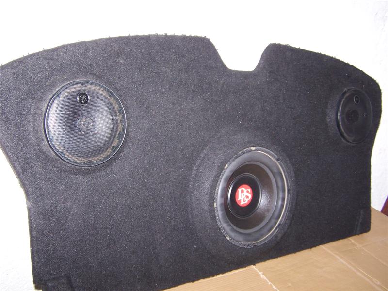

oni Odesláno 6. říjen 2008 Odesláno 6. říjen 2008 tady jsem nasel plato,jak ten dotycnej docil toho vyviseni nad platem, nenapada nekoho nejaky napad jak to zhotovit? [upravil dne 6/10/08 oni] Citovat
kmotrik Odesláno 6. říjen 2008 Odesláno 6. říjen 2008 napadl mě laminát, vyžíznout do toho prostě ďuru a dolaminovat to + novej potah autokobercem. tlakový lisování by plato asi nevydrželo a s laminátem se daj dělat šikovný věci když se s ním umí ) Citovat
MALE FROG Odesláno 7. říjen 2008 Odesláno 7. říjen 2008 myslim ze sikovnej truhlar by to dokazal udelat z mdfky vyriznout krouzky a zkosit jim hrany... Citovat
MALE FROG Odesláno 7. říjen 2008 Odesláno 7. říjen 2008 jj myslim ze slo... a primocarkou nebo frezkou si udelat krouzky doma a pak jim zkosit hrany bruskou by slo taky nebo i zase frezkou chce si to jen hrat:) Citovat
kmotrik Odesláno 7. říjen 2008 Odesláno 7. říjen 2008 oni: tak to vypadá jako když pat a mat patlá, matlá ;o) jinak podle slušnýho kopita je možný udělat takovouhle výduť a celkem snadno, s laminátovací tkaninou se maká celkem dobře. Pak to jen seřízneš a přišroubuješ to Nemuse lo by to být tak složité, záleží jen na Tvojí šikovnosti a chuti pracovat se smradlavým laminátem :-P MALE FROG: jednou jsem zaslechl větu která mě poznamenala a pomáhá mi na škole:\" Neznám slovo NEJDE, buď to jde dobře nebo špatně!!!\" a kupodivu je to pravda takže soustruh, přímočarka, frézka a kus silnějšího plexi ze kterýho by jsi mohl vyřezávat a je to. Citovat
oni Odesláno 7. říjen 2008 Odesláno 7. říjen 2008 no sikovnej nesikovnej,nebojim se toho,tak to asi teda zkusim! Citovat
kmotrik Odesláno 7. říjen 2008 Odesláno 7. říjen 2008 oni: hlavně nedělej díru do plata hned ... nejdřív kup lamitát a zkus si udělat tu kopuli ... do ní vyřízneš otvor pro repro a podle toho tvaru uděláš do plata ;o) Je to logické ale znám spoustu zbrklých lidí co by jako první udělali díru do plata a podle toho ladili formu na laminát. Citovat
oni Odesláno 7. říjen 2008 Odesláno 7. říjen 2008 no ja uz v plate diry mam jak v cedniku,takze ty budu muset nejdriv nejak zadelat,ale neboj!musim se nejak informovat jak se s laminatem dela! Citovat
