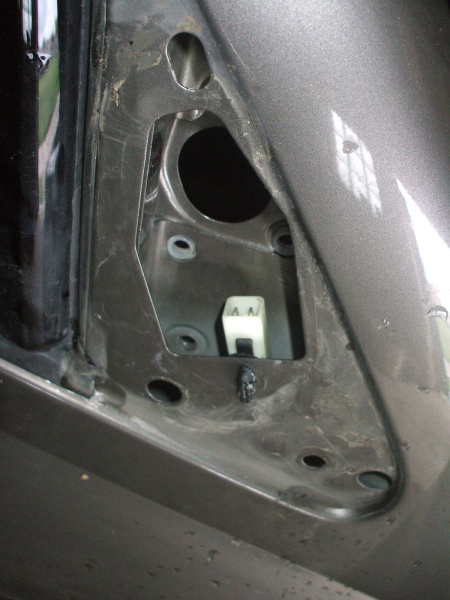

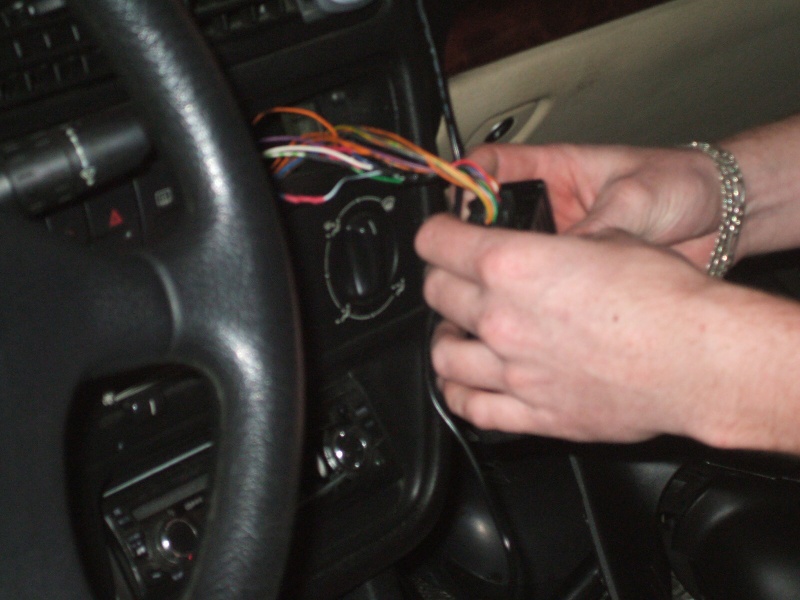

Guest servisman Odesláno 17. duben 2009 Odesláno 17. duben 2009 takže dnes opět po delší době jsme se setkali se Stalmikem,který nás navštívil a taky s námi pokecal,opět padly další návrhy co vylepšit a pod. Stalmik si vyměnil poškozené zrcátko u spolujezdce a zároveň si dodělal měřění venkovní teploty,chybělo mu čidlo,které si dodělal pomocí minisoučástek rezistor a odpory,takže nu už ukazuje teplota displej na něj nebliká s čárkami. Dále se konečně dodělala OK406 jeho přední pružiny uložení a stabilizační tyčky.Po menším projetí zhruba po 4 měsících a zahřátí motoru jsme u něj vyměnili motorový olej + fitr a také jsme vyměnili olej v převodovce. Citovat
stalmik Odesláno 18. duben 2009 Odesláno 18. duben 2009 Původně zaslal: honza406 takže dnes opět po delší době jsme se setkali se Stalmikem,který nás navštívil a taky s námi pokecal,opět padly další návrhy co vylepšit a pod. Stalmik si vyměnil poškozené zrcátko u spolujezdce a zároveň si dodělal měřění venkovní teploty,chybělo mu čidlo,které si dodělal pomocí minisoučástek rezistor a odpory,takže nu už ukazuje teplota displej na něj nebliká s čárkami. Dále se konečně dodělala OK406 jeho přední pružiny uložení a stabilizační tyčky.Po menším projetí zhruba po 4 měsících a zahřátí motoru jsme u něj vyměnili motorový olej + fitr a také jsme vyměnili olej v převodovce. Uff koukám, že jste toho ještě spoustu zvládli poté co jsem odjel.. Výměna olejů, dodělání kol to kloubouk dolů Jinak čidlo funguje, ale meri o pet stupnu vice.. Zrejme chyba v odporech.. Budu muset udelat cidlo jine.. Nicmene jsem rad, ze srazek vysel a tesim se na dalsi Citovat

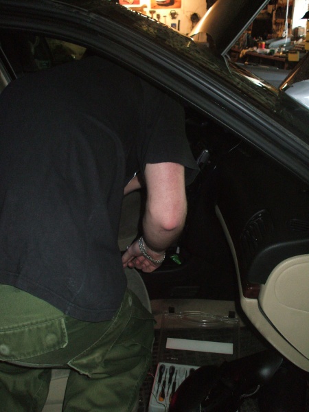

OK406 Odesláno 18. duben 2009 Autor Odesláno 18. duben 2009 Při instalování čidla venkovní teploty, bylo nutno vyndat i displej: Citovat

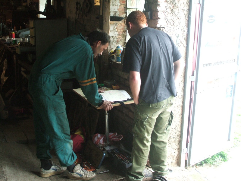

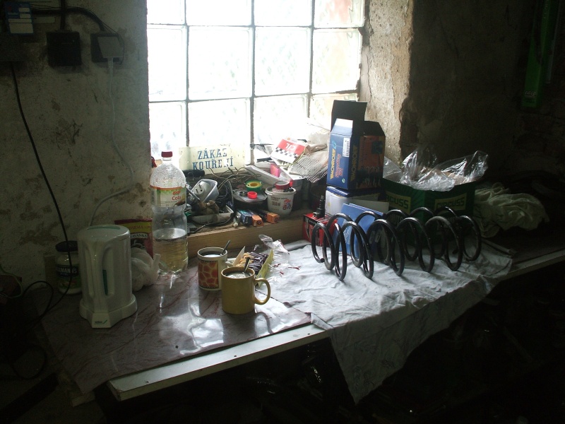

OK406 Odesláno 18. duben 2009 Autor Odesláno 18. duben 2009 Ne vždy bylo dostatek místa na práci: Citovat

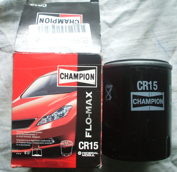

OK406 Odesláno 18. duben 2009 Autor Odesláno 18. duben 2009 A nakonec se vyměnil i mot. olej: Citovat

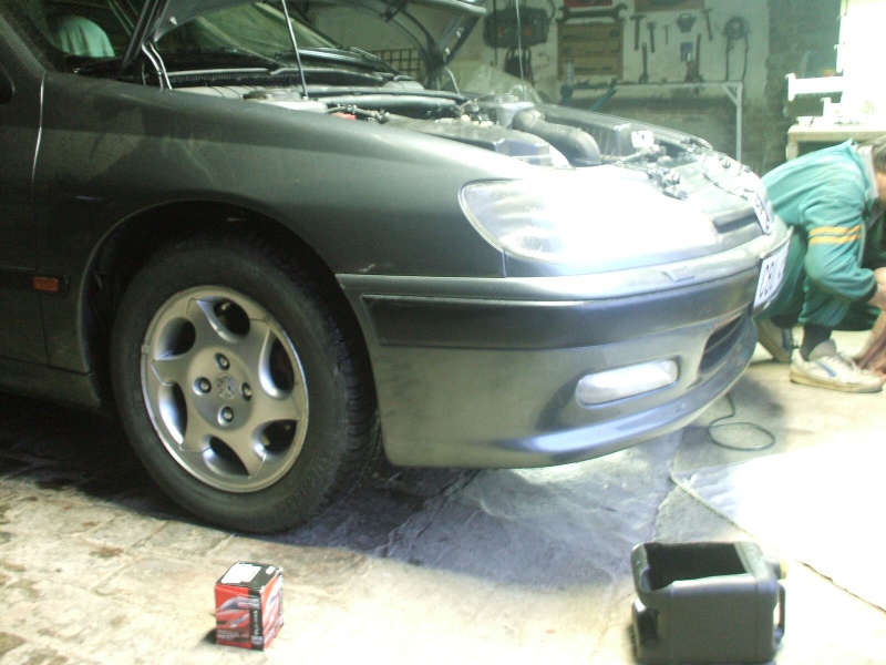

OK406 Odesláno 18. duben 2009 Autor Odesláno 18. duben 2009 a olej v převodovce.( Na výměnu náplně v servu nebyla jistota ,,co a jak\".) Citovat
