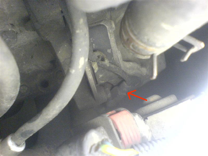

Black Joe Odesláno 2. listopad 2008 Odesláno 2. listopad 2008 Tak byl jsem požádán Mirecem_1983 o radu, jelikož problém má pořád stejný, ačkoliv byl několikrát v servise. Podobný problém měl můj kolega s práce a tak mé auto sloužilo jako zdroj zkušebních dílů. A problém byl v čidle otáček . Přikládám foto ,aby bylo jasno ,kde se nachází . Na mém autě mezi motorem a převodovkou u ventilátoru, co ukazuje šipka. Citovat
