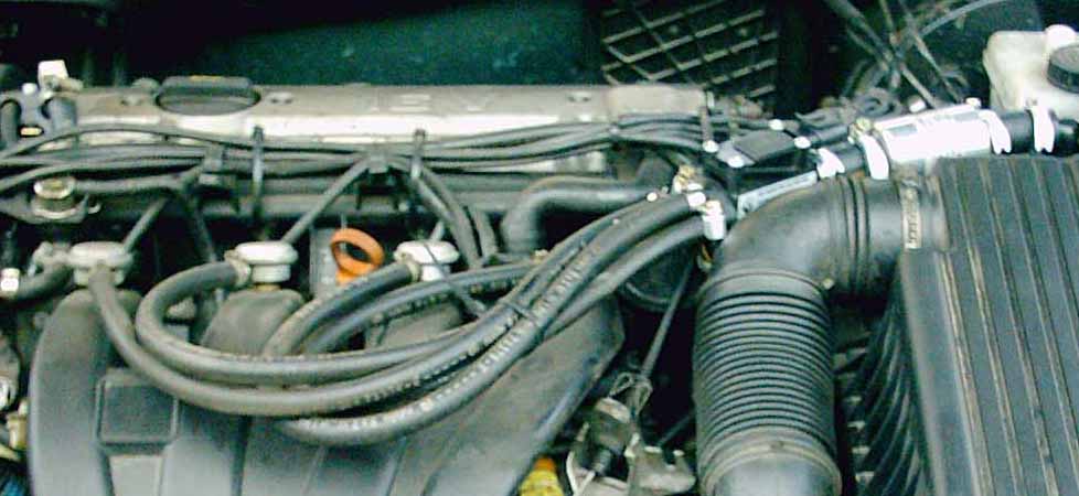

DGI je se čtyřmi vstřiky do sání (viz. obrázek) a vstřikovačem.

Jo tak to je přesně to co mám, takže mám DGI. V servisu sem byl zatim jen jednou, v Jihlavě. Asi před rokem. Nevim přesně jak se jmenuje to co měnil, ale vypadá to jako malej píst nebo ventil. Další věc byla že sem měl špatnou lambda sondu tak s tím nešlo nic dělat. Říkal že až si ji vyměním tak mám přijet na nastevení něčeho........ Po výměně to už jezdilo naprosto nádherně, tak sem se na to vyprdl,a až minulý týden to začalo zlobit. Počkám ještě než vyjezdím plyn, jestli sem nevzal nějákej špatnej, začalo to zlobit asi 30km po tom co sem nabral plnou,a když se to nezlepší tak s tím budu muset do servisu. Díky všem za radu a snahu.
