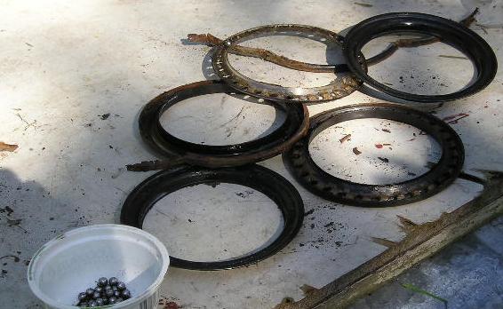

takhle jsem dopadl já u sedanu před 4 rokama,když jsem sundal přední a z ložisek bylo jen toto :D

Pokial by to bolo to, co je na obrazku nadomnou, tak co by to pre mna znamenalo ?
Novy tlmic ? Albo nove ulozenie tlmica ? A pokial ano odhadovana cena ?

To ložisko horního uložení tlumiče na tvoje auto stojí 384 kč v Elitě. Foto tu neumím dát--je to přesně co dal honza406--
Jenomže vymenit to doma není sranda,resp.musíš mít stahovák pružiny--bez něho to nejde.Nejlepší je doma vytáhnout
celý tlumič a dát do malého servisu na přehození ložiska--je to přehozené za 15 minut.
