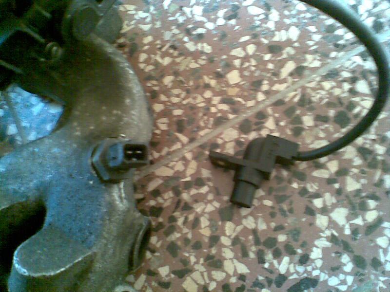

KoudaK Odesláno 15. srpen 2008 Odesláno 15. srpen 2008 tady máš fotku obou a ten snímač otáček je na kraju převodovky protože snímá otáčky z toho ozubenýho věnca co ho roztáčí startér.. Citovat

Crash Odesláno 16. srpen 2008 Odesláno 16. srpen 2008 Dneska sem se na to díval a našel jsem jenom ten snímač otáček. Je očištěný ale vede do koncovky ze které nic dál nejde tak nevim jestli to není jenom na otáčkoměr ale mělo by to jít i tak ne???? A čidlo teploty nasávaného vzduchu sem nenašel Mohl bys mi to nějak popsat???Chtěl sem ať mi to vyfotíš přímo v autě ale hádám že celé na půdě asi nebude Ale vyčistil sem tam nejáké kontakty a diagnostika klíčkem už vyhodila jenom 41-takže snímač otáček tak nevím......Každopádně na to že jsem ho ani nenašel je to úspěch :D Citovat
KoudaK Odesláno 16. srpen 2008 Odesláno 16. srpen 2008 čidlo teploty nasávaného vzduchu je na svodech benzínové směsi mezi stříkačkou a tou stranou která je přišroubovaná k hlavě motoru.. Citovat

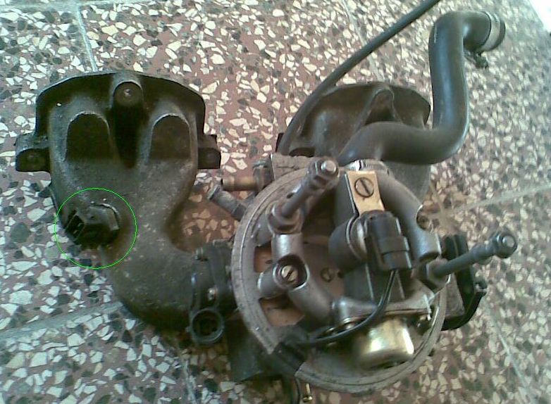

Crash Odesláno 17. srpen 2008 Odesláno 17. srpen 2008 tohle by mel byt snimac otacek tohle konektor, od snimace, zadny kabel v dosahu a pokud se nepletu tak tady nekde by mel byt podle tvych fotek snimac teploty vzduchu, jenze nikde nic.. [upravil dne 4.8.2009 Crash] Citovat
KoudaK Odesláno 17. srpen 2008 Odesláno 17. srpen 2008 Tady jsou celý sací svody a v kroužku je to čidlo.. Citovat
