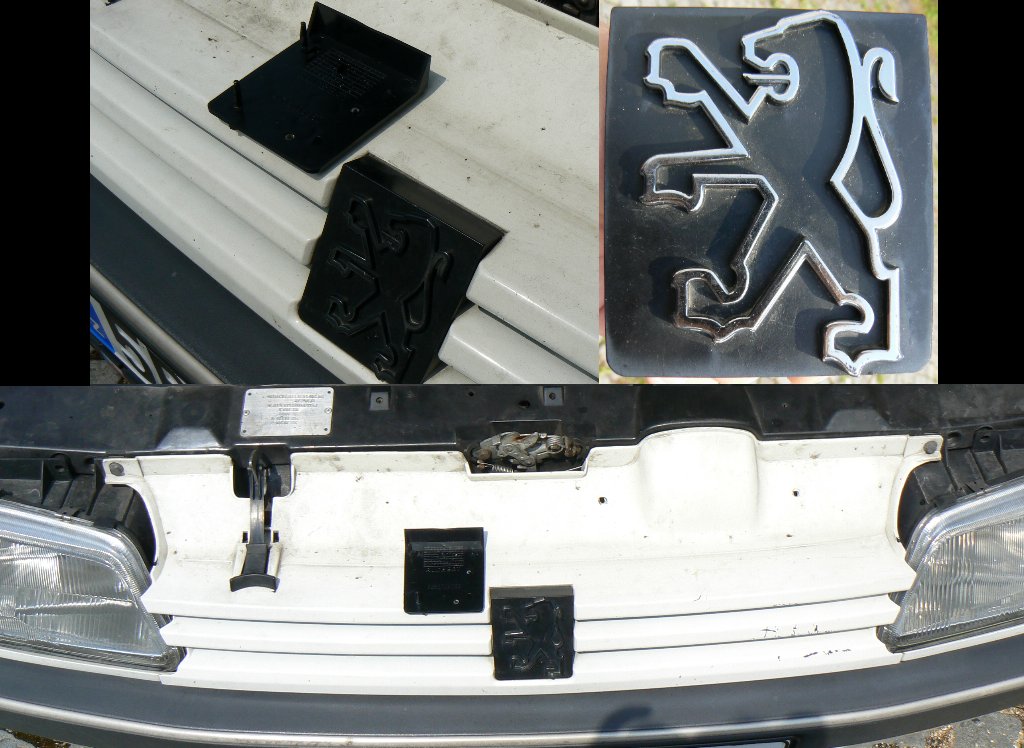

potřebuju poradit. Potřebuju vyměnit znak v masce, ale ten stávající nechcu urvat - je to na ty zasvakávacé pacičky... Jak na to - vydrží to vyloupnutí šroubovákem nebo se to musí nějak rozdělat ?
Viz. foto

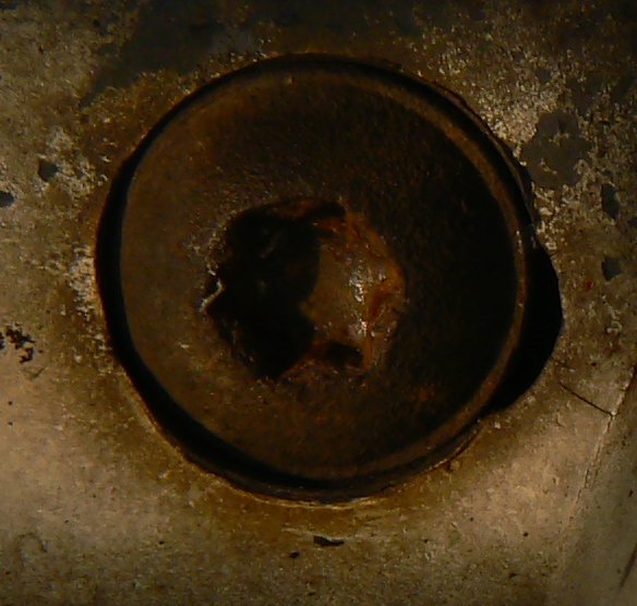

:myslim tak sem zkusil oddělat celou masku, ty matky nahoře po stranách v pohodě, ale dole ve spodní mřížce je nějakej x hran na kterej za prvé nemám momentálně v hokně klíč a za druhé vypadá dost jetě... Safra... :roll

Ten xhran je TORX -> má tvar hvězdičky, ale když to doma nemáš (a kor, když je takto jetej), tak zkus použít podobnej plochej šroubovák (o podobný šířce). Nebo si kup v bauhausu takovou obyč sadu za kilo, protože s TORXy se budeš na Peugeotech setkávat dost často, takže jestli si budeš občas něco dělat sám, tak to využiješ. A pak až vyndáš masku, tak vezmi vzadu znak na těch cvočkách kombinačkama, zmáčkni a vytáhni, kdybys to páčil zepředu, tak to urveš ... ;)
Jojo dík DEMOvi... :super Dojel s TORXem a znak je tam... Vyndat se nám to bez urvání 2 nožiček ze 3 nepovedlo... Každopádně novej je na místě ;) Takže ve finále by to šlo i bez TORXu :)
