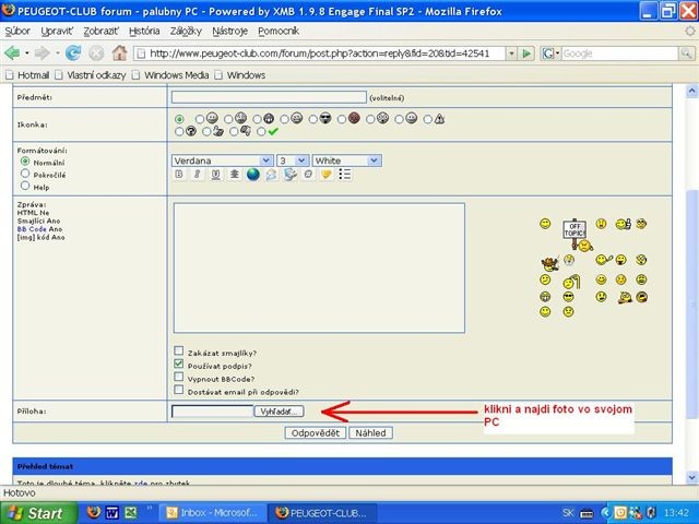

siskin Odesláno 22. srpen 2008 Autor Odesláno 22. srpen 2008 foto sem das takto Daj foto nech viem do coho idem Citovat
