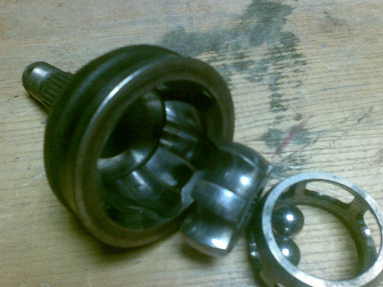

Guest Lubk0 Odesláno 30. červen 2008 Odesláno 30. červen 2008 No jeden manik mi hovoril, ze hento by mal byt vonkajsi gulovy klb na tej poloosovej tyci... Neviem, myslim ze tak sa oznacuje ten vonkajsi klb. Ze ten vydava take zvuky, a ze aby som menil len ten. Pozeral som knizku jak na to, a je to tam krasne rozepsany (co som s toho pochopil je to, ze vnutorny teda ten blizsie k stredu auta je napevno, ten vonkajsi sa da svojpomocne vymenit bez toho aby som dal dole poloos. No uvidim, stvrtok mam dovolenku, a asi namiesto balenia na dovolenku to cele rozkucham, pozrem co to je, pokial iba ten vonkajsi klb, tak objednam ten, pokial vnutrony tak objednam celu poloos a necham to v garazi na spalkoch ... A po dovolenke to vymenim. Myslite si ze je blbost menit len ten jeden klb ? (nechci za kazdou cenu setrit, piskota si chcem nejaku dobu nechat, takze ne, ale jenom v ramci toho ze to ma malo km, 59000, a bolo s nim od novoty narabane setrne + fakt, ze ja s nim nabeham asi tak 12 000km rocne a chcem si ho nechat tak 2-3 roky. Tj ked ho budem predavat, pravdepodobne nebude mat za sebou ani stovku, tj tie poloosy by mohli v poho vydrzat ... ) Citovat
pastorek Odesláno 30. červen 2008 Odesláno 30. červen 2008 Podľa toho čo píšeš by to mal byť vadný vonkajší homokinetický kĺb. Ak ti to pukoce iba pri plnom rajde tak to nieje nič tragické a tých 200 km určite vydrží. Vážne to začína byť až keď pukoce pri miernej zákrute alebo akcelerácii. Citovat

Guest Lubk0 Odesláno 30. červen 2008 Odesláno 30. červen 2008 Ou dakujem Pastorek na teba som cakal Takze dobre, uz len zistit na ktorom kolese. Pokial som sa informoval, mal by stat menej ako 2000Sk, ale uvidim. Pukoce iba pri plnom rajde, nijak inak. Po meste i mimo idem bez nejamensieho buchotu, len v podstate ked parkujem. A to len ked tocim plny doprava, dolava to nerobi... Po vymene toho klbu treba ist na geometriu ??? Manzety mam pozrene, tie su vsetky OK... Nic im neni, ani naznak netesnosti... Ale na to kolo ktore budem menit kupim samozrejme druhu... Citovat

Steiner Odesláno 1. červenec 2008 Odesláno 1. červenec 2008 Manžeta může být dobrá, ale kloub může být po smrti, i když je plný vazelíny! Může být vymlácenej mechanicky z úderů od nerovnostní z našich silnic, hlavně když není tlumič na této straně úplně OK... Pak je opotřebenej, je na něm vůle s poloosou, a je nejvyšší čas uvažovat o výměně kloubu, v tom lepším případě... [upravil dne 1.7.08 Steiner] Citovat
