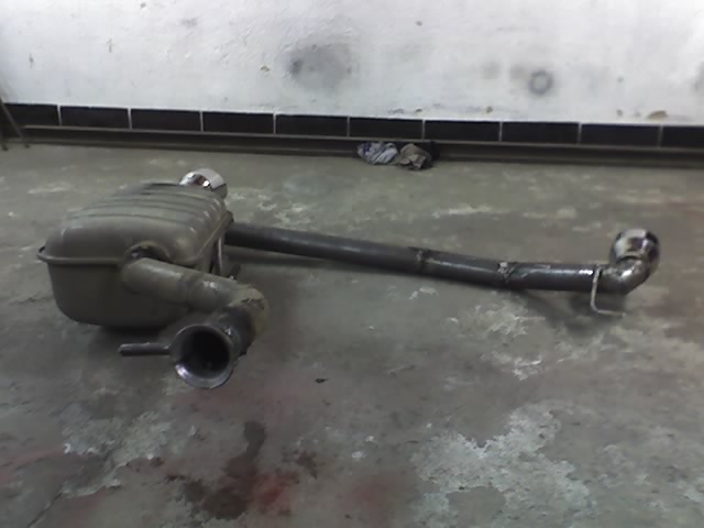

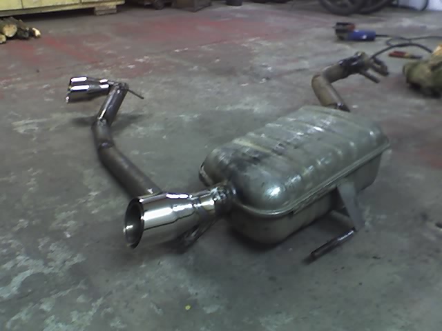

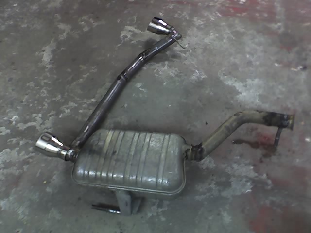

Blizzard Odesláno 3. říjen 2008 Autor Odesláno 3. říjen 2008 Fota výfuku když byl venku (mobilem) Citovat
Blizzard Odesláno 3. říjen 2008 Autor Odesláno 3. říjen 2008 jojo, zasadil jsem ty roury z poloviny do sebe Citovat
Rico1 Odesláno 6. říjen 2008 Odesláno 6. říjen 2008 Doplním za bráchu takový zcelaobyčejnýajednoduchýnákres. Je to přesazené do cca půlky. Sám jsem neveřil že to bude stačit a myslel jsem si že si plyny stejně vyberou nejkratší cestu. Sám jsem jezdil s autem rok a půl a šla mi pára jen z jedné ( neměl jsem to bohužel přesazené, ale jen napojené) . Teď to mám podobně jako Blizzard a jde z obou nastejno. Citovat
