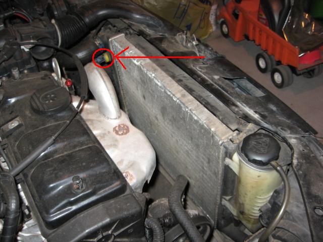

Irbe01 Odesláno 17. červen 2008 Autor Odesláno 17. červen 2008 Tak jsem to sel zase zkoumat a nejak furt to proste nemuzu najit. Vlevo pod naodbkou s kapalinou je nejak privod kapaliny, ale uz pod nim nic neni. Na prave strane je zase nejaky zaizolovany dratek ale ten zase nevypada, ze by mu prospelo ho z tama rvat . Tak jsem to nafotil a jesi by se nekdo nasel ze by to treba zakrouzkoval kde to hledat tak by to bylo super. Jo a jeste jeden problem..mam asik mesic nove letni pneu, nejdriv byla v haji geometrie ta uz je ok, ale furt to dost huci pri rychlosti nad 50km. Muze to bejt spatne vyvazneni, nebo neco jineho?Kdyz sem mel zimaky tak to tak nehucelo:grr Prvni foto [upravil dne 17.6.2008 Irbe01] Citovat
Irbe01 Odesláno 17. červen 2008 Autor Odesláno 17. červen 2008 Detail pravo spodek z pohledu ridice Citovat
Irbe01 Odesláno 17. červen 2008 Autor Odesláno 17. červen 2008 Detail levo spodek ve smeru ridice Dik za radu:papa Citovat
pastorek Odesláno 17. červen 2008 Odesláno 17. červen 2008 S tými gumami si zatiaľ starosti nerob. Pri zlej geometrii sa trochu inak zjazdili. časom by to malo byť tichšie. K chladiču. Čidlo by to byť to zakrúžkované. [upravil dne 17/6/08 pastorek] Citovat
Irbe01 Odesláno 17. červen 2008 Autor Odesláno 17. červen 2008 Ja si myslel, ze je to ono, ale me zmatlo ze to ma byt nekde dole, taxem hledal dukladne dole:D. Kdyz ten konektor vyndam tak by to melo zacit chladit?Jak moc sili je zapotrebi na oddelani?Nebo se to nejak sroubuje?Jenom abych se za to nerval az moc a nevzal to s pulkou chladice:myslim Tak jsem na to hledel tedka z blizka a je tam takova modra cast, ktera je z jedne strany sesroubovana. Ten sroubek asik neni to co mam vyndat abych to otestoval ze?Pak je tam jenom nejaka zluta cast a ta vede uz do matice, ktera je primo na chladici?Ale to bych se dostal asik az do chladice a tak maximalne bych vypustil to co je v chladici nebo se pletu?Mimochodem ta modra cas je jakokdyby necim slepena, koousek sem odloupl a bylo to neco jakoo lepidlo nebo silikon, to asik neni idealni hm? [upravil dne 17.6.2008 Irbe01] Citovat

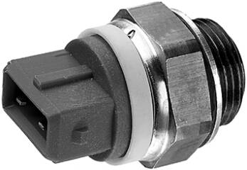

pastorek Odesláno 17. červen 2008 Odesláno 17. červen 2008 Malo by to vyzerať takto. Normálny konektor zaistený malým perkom. Keď to odpojíš tak stačí kúskom káblika prepojiť kontakty a mal by sa rozbehnúť vetrák. Mal by pri tom byť zapnutý kľúčik. Nemusí byť naštartované. [upravil dne 17/6/08 pastorek] Citovat
Irbe01 Odesláno 17. červen 2008 Autor Odesláno 17. červen 2008 Diky moc, obrazek toho snimace jsem si taky nasel, akorat sem nevedel jesi ho vymontovat nebo jenom vytahnout z toho ten konektor co do toho vedl. Tedka uz mam jasno..tak dik, jdu to tesnout:super Tak jsem sel uz na jisto, ale s tim spojem si uz nekdo z predchozich majitelu hral a asi pri tom ten konektor poskodil, bo tedka je slepene nejakym lepidlem:grr. Tak tedka nevim jesi to proste urvat s tim ze to mozna nedam dohromady, nebo jesi jde udelat neco jineho...chjoo...koupit jete auto jako laijk je faqt o hubu:nevim [upravil dne 17.6.2008 Irbe01] Citovat
pastorek Odesláno 19. červen 2008 Odesláno 19. červen 2008 Ten konektor je štandartný dvojpinový. Na tvojom mieste by som si zohnal druhý a prehodil. S novým by si asi mal problémy, nakoľko je treba na montáž špeciálne náradie, tak odporúčam kúpiť starší i s kúskom káblov na vrakovisku a spojiť na káble. Ideálne by bolo preletovať a spoj prekryť zmršťovacou bužírkou. Citovat
