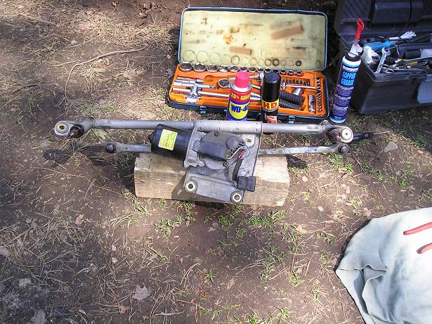

Guest servisman Odesláno 9. červen 2008 Odesláno 9. červen 2008 tžady dávám foto když jsem to měl vyndané komplet a pak promazal,ale je to 406;) [upravil dne 9/6/08 honza406] Citovat
