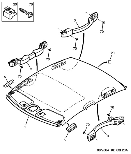

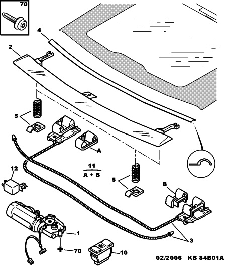

KoNG Odesláno 20. květen 2008 Odesláno 20. květen 2008 no dostat se k šíbru obnáší odčalounit celou střechu takže nezávidím co se týká samostatného dílu tak samostatně moc věcí nekoupíš. Pro inspiraci obrázek s ND Pokud by jsi měl v háji motor tak jeden mám k dispozici Ale začni prvně pojistkami, pak až bych odčalounil střechu, a zkontroluj si taky jestli je ten ovladač vůbec zapojen Citovat

KoNG Odesláno 20. květen 2008 Odesláno 20. květen 2008 Původně zaslal: Pepa919 Kdyby to byl ten motor tak bych ho od tebe koupil-co by stal?vypinac je zapojenej ale proud do neho nejde a pojistka je podle knizky stejna jako na okna a ty jdou...napred poresim teda to napeti k tomu ovladaci,myslis ze to odcalouneni se da zvladnout i doma nebo radeji do servisu...jinak dik vsem za rady no těžko říct nevím jak jsi zručný jednalo by se o povolení všech šroubů na obrázku a kompletního odstrojení Citovat

Pepa919 Odesláno 20. květen 2008 Autor Odesláno 20. květen 2008 Tak to bude jeste sranda-nemam garaz...dik moc za obrazky i za rady Citovat
