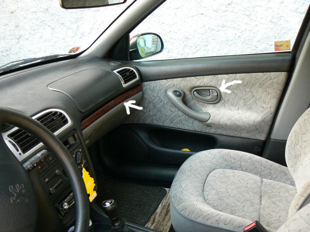

Omlovam se jestli to tu už bylo ale chtěl bych si nějak udělat imitaci dřeva na rámečky klik, nevíte někdo jak ? Mě napadla jen tapeta :nevim Díky moc
no jsou na to dekory nalepovací.. takže uvaha s tapetou je dobrá.. jen jsem s tím nikdy nepracoval tak nedokážu posoudit.. Jo a to je tvoje přístrojovka?? Ten bílý plast se mi dost líbí kolem topení.. Nemohl bys vyfotit celou přístrojovku a poslat na: stalmik@volny.cz?? ;)

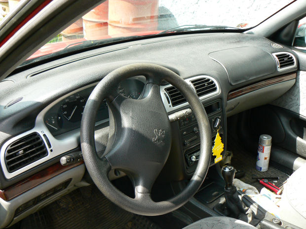

to je střiknutý tim stříbrnym sprejem co je vidět u spolujezdce :D Ale zvenku to vypadá taky bíle tak přemýšlim jestli to nepřestříkam bílou :super

no vypadá to zajímavě.. něco takového chci udělat jenom nevím jakou barvu..

tak tohle si musim striknout taky !! ;)vypada to fakt moc pekne :super ... jdou ty plasty snadno vycvaknout nebo nekde drzej pls? nerad bych to urval :cool:
Nahoře máš ten plast přichycenej na 3 torxi - vyndáš fukary :) ( tim že je nasměruješ dolu a zatlačíš za hořejší srtanu k sobě se ti uvolní , ale jde za to vzít i normálně a vytáhnout :) ) - potom zabereš k sobě po stranách na pravo mezi fukarama a vlevo taky za otvor pro fukar a pak už si musíš nějak pohrát při vyndání :super PS: nezapomeň při vyndání dát volant dolu :bacha
