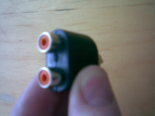

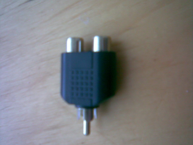

faget1 Odesláno 17. únor 2008 Odesláno 17. únor 2008 hm.. ja mam na radiu dva vystupy na SW.. tak budeš mat asi vystup na SW z radia len jeden signal možeš ho rozdelit na dva čim vytvoriš umele stereo vola sa to stereofonia hraju dva kanaly ale hraju naraz len jeden vstupny signal inak to potom možeš zapojit tiež len na jeden ako mono ale najjednoduhšie to urobiš tym rozdelenim pri subwoferi to podlamna moc nerozoznaš že hra na stereofoniu najlepšie ti poradim si kupit neaku takuto srandu stoji okol 25,-SK vložim obrazok Citovat
faget1 Odesláno 17. únor 2008 Odesláno 17. únor 2008 do radia daš jeden koniec a rozdvojka ti to rozdeli na dva na ktore napojiš svoj SW Citovat
menfor Odesláno 17. únor 2008 Autor Odesláno 17. únor 2008 fagat1-super adapter dam vediet ako to ide El-Chio a ktej znacek som spokojny s tym vykonom necakal som za tu cenu az taky vykon skoda ze tu nieje moznost oznacit si priatelov Citovat
faget1 Odesláno 17. únor 2008 Odesláno 17. únor 2008 manfor: tak nech to hraje ako sa patri a priatelou tu vždy najdeš ktorý poradia či pomožu ked vedia a ako vedia Citovat
