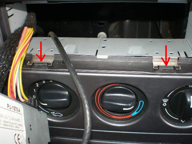

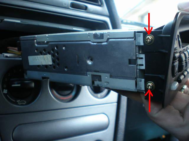

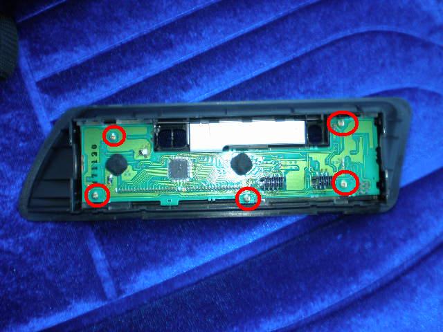

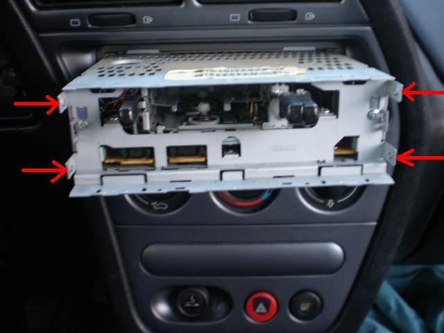

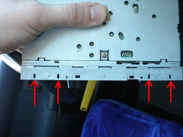

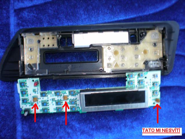

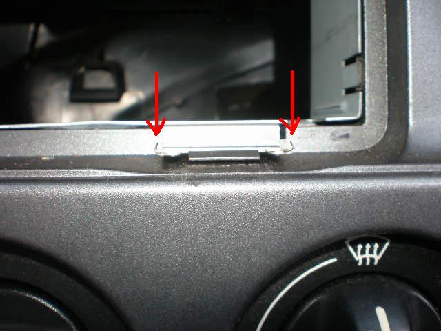

piloun Odesláno 25. únor 2008 Odesláno 25. únor 2008 Tak jsem ho včera vyndal. Ale docela mě potrápila ta rada s ohnutýma plíškama - NIC NEOHÝBEJ!!! Vem si dva plíšky stejně široké jako ty otvory, silné 1,3mm a musíš je strčit mezi ty plechové zámky a rádio (viz foto). Potom, jelikož tam dosti drželo, jsem ho musel trochu silou vytáhnout za kazet. mechaniku. Dostat se pak k diodám už jde dobře. Vyšroubuješ 4 šrouby co jsou po straně a pak 5 šroubků na desce. Bohužel se mi ale napodařilo zjistit proč mi zlobí ten příjem. Jinak celý ten přední panel vyšroubuješ, aniž bys musel odpojit rádio od baterky. Tudíž nemusíš řešit kód. Citovat

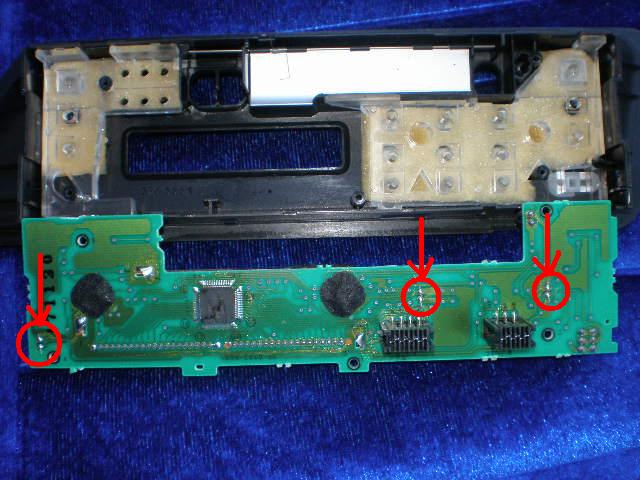

Peca.Dvorak Odesláno 25. únor 2008 Odesláno 25. únor 2008 Za ty ohnutý plíšky se omlouvám, zjistil jsem z tvých obrázků že jsem tam neměl origoš plechový rámeček se zámkama, ale nějakej jinej bez zámků, tudiž jsem to vytáhl těma háčkama. Bylo tam asi jen vsunutý, ale dost na pevno. No atu závadu jsem měl (na tom posledním obrázku) na tom větším konektoru, byl tam ulomenej jeden kontakt, kterej jsem znovu přeletoval a bylo to. Peca Citovat

vendelinek Odesláno 1. březen 2008 Autor Odesláno 1. březen 2008 Tak se mi to konečně dneska povedlo s pomocí syna \"\"vyrvat\"\"z palubky,ne jenon plíšky ,ale 4ruce sme k tomu potřebovali,to tam bylo snad přivařený,a málem sem přitom přišel o ukazováček,když sem ho narval do otvoru na kazety.No a teď teprv začne chirurgická oprava,zjistili sme ,že sou utržený od spojů ty zasouvací konektory a proto to nende ,tady sou označený bílym kroužkem,tak na to pudu asi hned teď,hlavně aby to pak aspoň hralo jako doteďka Citovat
vendelinek Odesláno 2. březen 2008 Autor Odesláno 2. březen 2008 Tak sem do chirurgoval.Jak se řekne,operace se povedla .....pacient podlehl,prostě už ani nehraje,to sem tomu dal no a mám po žížalkách,aspoň hralo,když nešlo ovládat a nesvítilo,nojo no,prostě sem si vydělal,ale co teď budu poslouchat?:myslim Citovat
