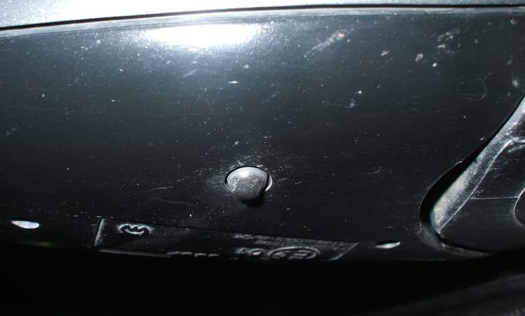

Cyberfly Odesláno 13. únor 2008 Odesláno 13. únor 2008 Zdar, Uz to tu bolo pisane, ale opakovanie matka mudrosti. Cidlo teploty mas v spetaku na strane spolujazdca, ked sa pozries na spetak zospodu uvidis trcat taky maly cudlicek, to je ono. Citovat

Georginek Odesláno 14. únor 2008 Autor Odesláno 14. únor 2008 Takze cidlo je v podbehu u spolujezdce?? Nekde sem se tady na foru docetl ze je cidlo na zrctaku u spolujezdce takova mala bulka. Jinak mi to ukazuje ale spatne..... Citovat
kapa Odesláno 14. únor 2008 Odesláno 14. únor 2008 Čidlo je na spodní straně zrcátka spolujezdce , taková "bradavice" , měří to teplotu změnou odporu čidla (termistor ) ,takže prvně prověř trasu měření -čidlo -kabely- teploměr ,je možný nárůst odporu (třeba v konektoru) a tím i zkreslení měření. Citovat

Creams Odesláno 15. únor 2008 Odesláno 15. únor 2008 Je to v zrcátku máš to tady napsáno již několikrát Citovat
