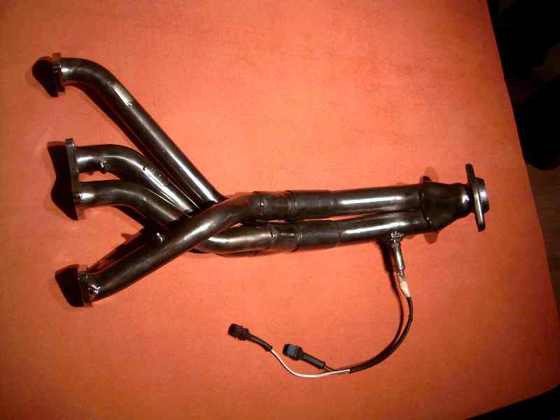

Původně zaslal: franus
Diky, ale o techto uz vim.... Jsou to 4-1 a ty se jeste jaks taks daji sehnat, 4-2-1 ty nejdou sehnat temer vubec, teda aspon ja jsem nenasel. Nejlepsi by byla, nejaka firma, ktere dela kopii superprintu na 205ku....
myslíš něco takového :mrk:mrk
tuhle trumpetu jsem měl na své bývalé 205 GTI a bylo to opravdu znát ;)
