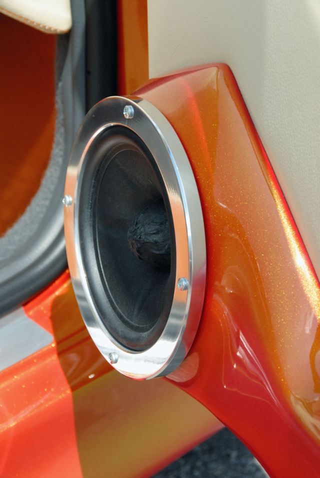

marty777 Odesláno 18. leden 2008 Odesláno 18. leden 2008 já mám vepředu Sinus live SL 16 takhle.Museli se předělat ty kapsy Citovat
numeros77 Odesláno 18. leden 2008 Autor Odesláno 18. leden 2008 marty777:chlape musim povedat ze to mas spravene velmi pekne...ako si to vlastne prerobil???musela to byt dobra babracka... Citovat
marty777 Odesláno 19. leden 2008 Odesláno 19. leden 2008 Původně zaslal: numeros77 marty777:chlape musim povedat ze to mas spravene velmi pekne...ako si to vlastne prerobil???musela to byt dobra babracka... Dík...na původní otvor pro reprák je nalepený kroužek z MDF(tlouštka podle toho,kolik je potřeba) a potom celé přelaminované,ale pozor aby šly zavřít dveře a u spolujezdce aby šel otevřít kastlík.No a potom hodně broušení a kytování...... Citovat
