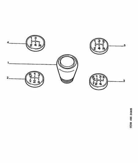

mám možná naivní dotaz, ale měly 405 různá schémata řazení? Doteď jsem si myslel, že zpátečka se u všech 405 řadí jako jednička se zvednutým kroužkem, ale dnes jsem viděl 405 SRI Break r. '91, kde se zpátečka řadila jako u Favorita (doprava a dozadu). Je to normální nebo to byl nějaký bastl?
Je to zcela normální;) U starého modelu se během výroby přešlo na klasický "dvojháčko" (tedy R proti 5), namísto R nad 1.
EDIT: Samozřejmě nový modely mají taky zpátečku proti pětce...
