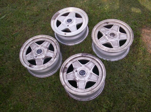

Potřeboval bych poradit.Koupil jsem tyhle kola jsou to 6J 14 ET9.Co na ně mám dát za pneu aby nedrhli.V techničáku mám 165/65R14,175/60R14 jedná se o 106 rok 92.Chci je dát do komaxitu a potřebuju znich dostat ten lak,čím by to šlo asi jedině opískovat co?
Sul je svině ale na zimu mam plecháče tak ty hliníkáče snat vydrží.U nás chce za komaxit 150kč za kus ale nepískujou a mam strach až to budou někde pískovat aby do toho nenadáli doliky.
