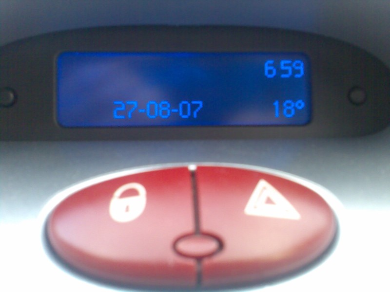

KoNG Odesláno 27. srpen 2007 Autor Odesláno 27. srpen 2007 Tak displej po změně vypadá nějak takto (foceno mobilem) Do klimatizéru jsem se zatím nepouštěl neměl jsem potřebný mini torx abych to celé rozdělal. A co se týká podsvícení přístrojovky zatím nevím jak na to mám budíky s jedním konektorem a žárovky na povolení jsem neviděl Takže to bude zřejmě mít uvnitř ledky [upravil dne 27.8.2007 KoNG] Citovat
L.I.P.O.8 Odesláno 27. srpen 2007 Odesláno 27. srpen 2007 tak to máš s tou palubkou fakt smůlu,to bych tam nečekal.Ten palubní počítač máš taky jiný Citovat
KoNG Odesláno 27. srpen 2007 Autor Odesláno 27. srpen 2007 jo je to na píp .... nějak se mi do toho nechce to kuchat .... možná až budu mít chuť a náladu po dlouhých nočních večerech Jinak ten klimatizér vypadal podobně dali se pouze vyměnit 3 žárovky (displej) a zbytek bych musel rozdělat aby mě to svítilo celý modře. Citovat

KoNG Odesláno 21. září 2007 Autor Odesláno 21. září 2007 Vtip je v tom že KoNG totiž vzal tu puvodní bílou folii s oranžovou stranou a tu barvu jsem jemným smirklem obrousil tak že mi zbyl jenom oboustraný bílý podklad což perfektně rozptyluje ty diody. Navíc jsem ještě udělal to, že jsem ty diody (ostré boční hrany) obrousil do kulata a tím pádem nevzniká silný modrý flek toď celá medicína mého displeje (neboj zabralo to 1hodinu zkoušení), je fakt že na přímém slunci je displej hůře čitelný, ale když mě děsně evokovala ta oranžová bijící barva v noci PS: Jinak ty diodový žárovky jsou na prd opravdu svit není ani 3000cd [upravil dne 21.9.2007 KoNG] Citovat
