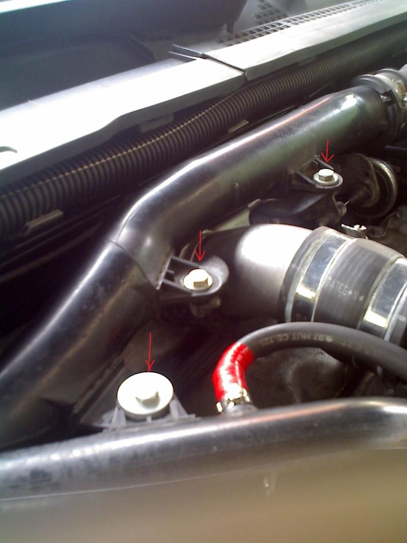

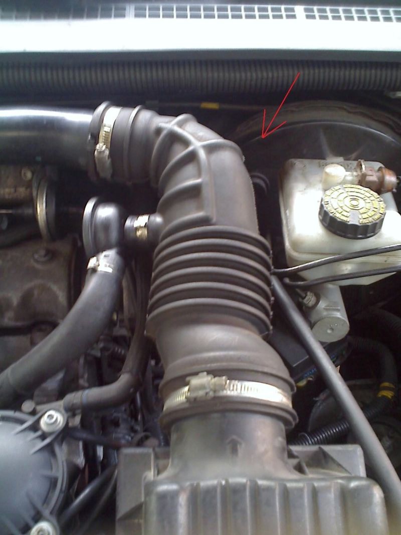

pavloucha Odesláno 11. listopad 2008 Odesláno 11. listopad 2008 jestli to chceš jenom vyzkoušet kvůli tomu cukání,vytáhni jenom hadičku z egru,zrušíš tím podtlak a egr zůstane zavřenej a nebo jestli to chceš zaslepit úplně tak zkus sundat tu gumovou hadici jak je zakroužkovaná na obr. a povolit tu plast.trubku,která vede nad sáním a trochu jí opatrně odehnout aby ses dostal na šroub egru ze shora,druhej šroub povolíš zezadu,trochu místa ti udělá ta sundaná hadice.Mezi egrem a svodama je plechový těsnění,to se pokus vyndat a podle něj udělat z plechu záslepku bez tý díry a dej zpátky,tím ho budeš mít zaslepenej [upravil dne 11/11/08 pavloucha] Citovat

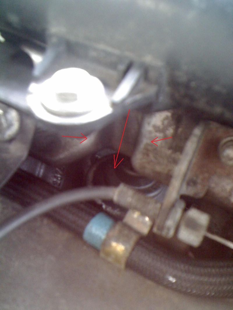

pavloucha Odesláno 13. listopad 2008 Odesláno 13. listopad 2008 ještě detaily: obr.č1:povolit a sundat hadici aby ses dostal zezadu a první šroub egru obr.č2:povolit šrouby a opatrně odehnout potrubí obr.č3.vznikne ti škvíra,kterou se dostaneš na druhý šroub egru,je potřeba mít dlouhý nástavec,abys na to dosáhl obrč.1 [upravil dne 13/11/08 pavloucha] Citovat

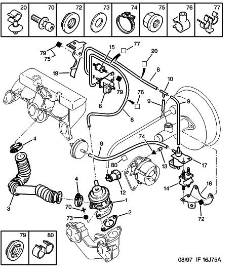

Tornado Odesláno 16. listopad 2008 Odesláno 16. listopad 2008 pavloucha: Dnes jsme si udelal cas se na to podivat. Pristup k tomu EGR je teda dost spatnej. Asi zkusim nejdrive odpojit hadicku. Ale jak je EGR ovladany, pneumaticky? Taky jsem si vsimnul ze je vlnovec (co vede z EGR) na strane sani cerny a jakoby zamasteny. Muze to mit vliv na chod motoru pokud je mezi vlnovcem a sanim nezesnost a bude si timto mistem prisavat vzduch (pred i po odpojeni EGR)? A diky za navody a fotky, urcite se budou hodit... [upravil dne 16.11.2008 Tornado] Citovat
pavloucha Odesláno 17. listopad 2008 Odesláno 17. listopad 2008 4 Tornado:EGR je ovládaný jak píšeš,podtlakem,koukni jak ty hadičky vedou a dojdeš k posilovači brzd.K tomu vlnovci:může být od oleje z netěsného víka ventilů,to gumové těsnění časem ztvrdne a pak pod ním mokvá olej,nejlepší je vyměnit,stojí okolo 100,-.jinak jestli je ještě netěsnost od EGR do sání tak to bude maximálně přisávat falešný vzduch,ale neřekl bych,že to tam někde je děravý.Jak říkáš-odpoj hadičku a uvidíš,ale nech jí volně nezaslepuj jí Citovat
