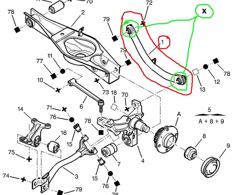

Dle doporučení technika na STK jsem si nechal preventivně vyměnit silentblok na zadní nápravě dle obrázku (převzatého od Pindě :super) číslo 16.
Teď , když najedu do díry naložený , tak se mi ze zadu ozve bouchnutí. :grr poprázdnu to nedělá.
Před výměnou mi to nedělalo ať už se zátěží nebo prázdný :myslim
Jak napevno zjistím,že jsou v p....i , a když , tak od kterého výrobce nové.
Je mi však divné,že ostatní pohyblivé části byly dobré a až po "preventivní" výměně se to zhoršilo :grr

Ahoj zdravim všechny. potřeboval bych radu. chystám se na opravu zadní nápravy. Stabilizační tyčky už mám vyměněné a bouchání dále. v servisu navrhli výměnu silentbloků, jenže nevím přesně kolik jich tam je a které bych měl shánět. :myslim nemáte tu někdo obrázek zadní nápravy kde jsou zobrazeny všechny silentbloky i s popisem?? a jestli už má někdo zkušenost na kolik to višlo " výměna všech silentbloků ". zatim dík
Původně zaslal: polinejk
Neco najdes tady: http://www.autobenex.cz/katalog/febi_gumokov/htm/214.html
