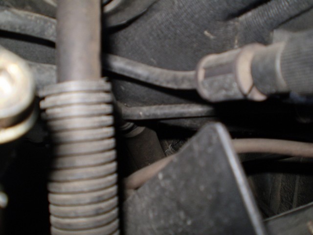

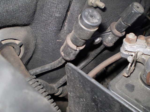

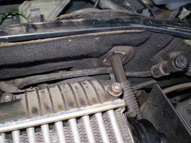

Dundee Odesláno 12. červen 2007 Odesláno 12. červen 2007 Tak jsem udělal tři fotky od ventilků jsou ty trubičky napojený na trubky do radiátoru. Celkovej pohled [upravil dne 12/6/2007 Dundee] Citovat
Dundee Odesláno 12. červen 2007 Odesláno 12. červen 2007 A do třetice pohled na přechod trubka-hadice, která pak vede kamsi pod převodovku či motor a následně pravděpodobně do kompresoru Citovat
ondris Odesláno 12. červen 2007 Autor Odesláno 12. červen 2007 dakujem ti pekne... ale ja tam fakt nic nemam:(... porazi mna... neboli nejake kompresory ktorymi by sa to dalo plnit? Citovat
Dundee Odesláno 12. červen 2007 Odesláno 12. červen 2007 No a kam ti vedou hadice a trubky od kompresoru? Máš skoro "vyndanej" celej motor, takže tam musíš mít dost místa, aby se ti to dobře hledalo Zkus dodat fotky, jak psal oddie... Na kompresoru klimu asi nenaplníš Citovat

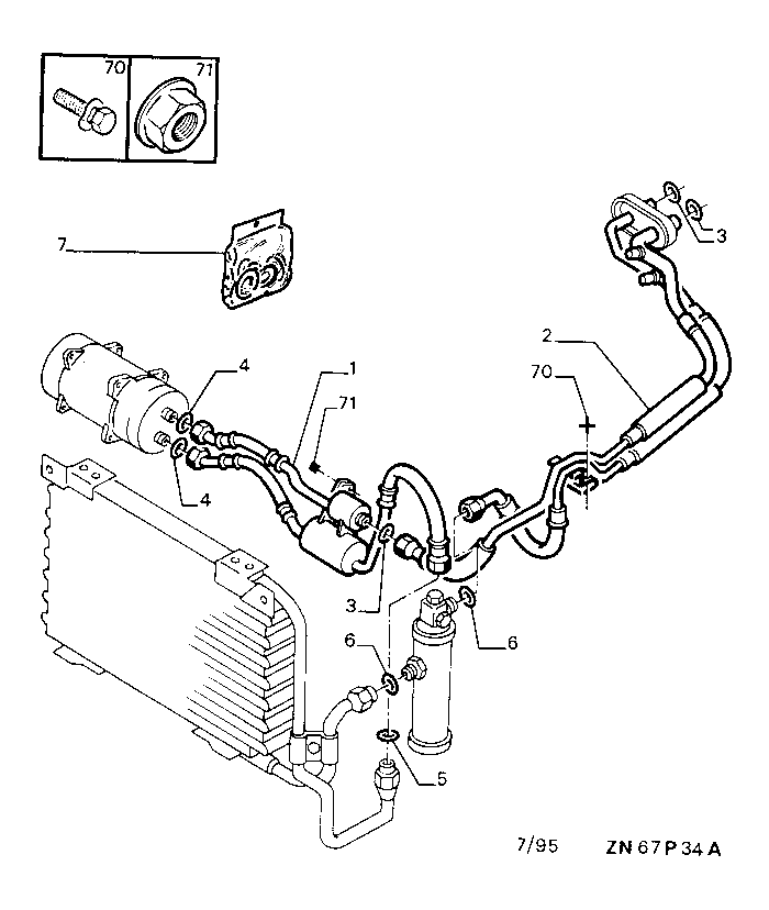

Dundee Odesláno 12. červen 2007 Odesláno 12. červen 2007 Takhle by měl vypadat kompletní systém klimy Citovat

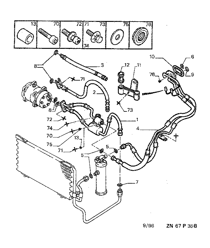

ondris Odesláno 12. červen 2007 Autor Odesláno 12. červen 2007 no ale urcite mas aj ten druhy obrazok.. ja ho mam a tam su neni tie ventilky Citovat
Dundee Odesláno 12. červen 2007 Odesláno 12. červen 2007 Myslíš tenhle? Ten je pro chladivo R12 a napoušťáky tam jsou taky Citovat
