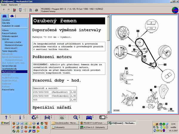

Potreboval bych poradit po kolika km se maji menit rozvody na 405. Motor je benzin 1,6. Ma nalitano 330 tisic km a jednou uz byly rozvody meneny ...
Pokud by byl mensi navod, byl bych vdecny ... ;)
Sem spis zvyklej servisovat stary dobry skodovky rady 1xx, tak se radsi ptam ...:papa
Pokud bys použil hledání, zjistil bys, že rozvody se mají dělat každých 120.000 km, ale jejich výměna se doporučuje po 90.000 (v městskym provozu i po 60.000)...
Rozvody jestli chces cely navod napis na autoservisnonstop@seznam.cz , poslu Ti ho
