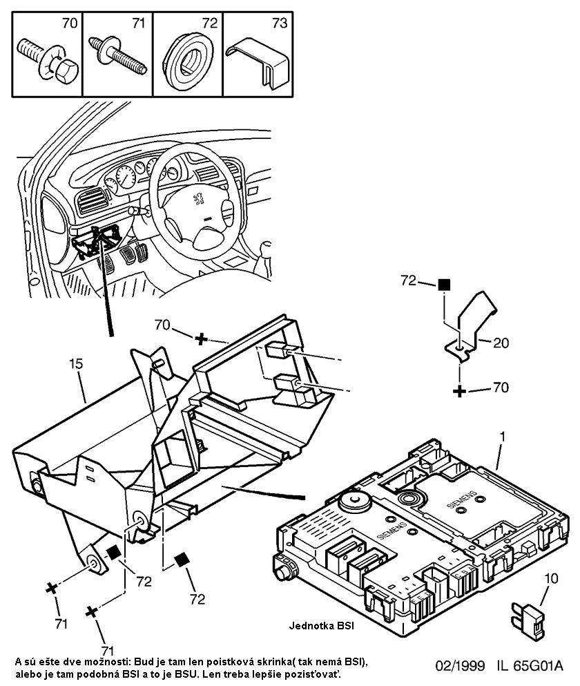

Skús pozrieť na tejto stránke, je to síce 407, ale ma 90 percent rovnakých vecí. http://www.peugeotpartscatalogue.co.uk/
Původně zaslal: Jozef 2
Tá stránka je fakt výborná aj keď je to 406 coupe, ale nedozvedel som sa tam či mám jednotku BSI, alebo BSU
Ono keby si mal \"trochu\" času dá sa tam najsť dosť vecí. Napr. jednotku BSI
je pravda dlho som to nehľadal, ale bol som dnes v autor.servise peugeot a tam mi povedal mechanik, že je to najnovší typ BSI a za stovku mi to aktivoval a funguje:super
