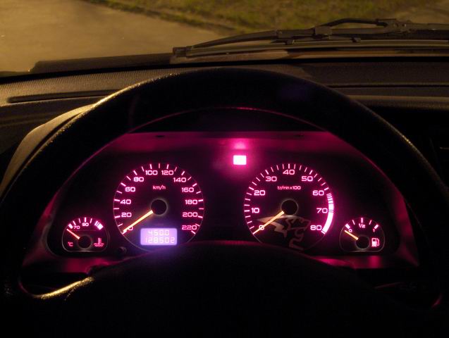

Dundee Odesláno 22. leden 2007 Odesláno 22. leden 2007 S těma ručičkama by to takový problém nebyl- při nasazování u teploměru by to chtělo dobrý teploměr, otáčkoměr má doraz, u palivoměru se prostě musíš snažit (tam to ani jinak nejde) a rychloměr má taky doraz. Teploměr je dost informativní, ten nějak extra neřešim a že mi rychloměr ukazuje ještě o cca 3 km/h víc než předtim je jen dobře... Citovat
jkmtrnava Odesláno 22. leden 2007 Odesláno 22. leden 2007 Původně zaslal: Qweer hm tak to teda vypada to pekne.....si borec , je videt,ze sis s tim dal dost prace a to je treba ocenit.......jinak ohledne tech rucicek,toho sem se presne bal....uz to asi nikdy nedas,jak bylo origos,ledaze bys to kazdy den rozdelaval a znovu zkousel az to bude spravne.Jinak fakt super Presne toto som mal namysli aj ja. Budem sa musieť stým volajako pohrať aj s \"ručičkami\". Mimochodom dnes som zhánal tie modré diody čo si písal že pasuju z felície, všade v mototechnách sa čudovali že či to vobec existuje:o . Až v AUTOKELLY (máme unás novú predajnu) mi hovoril predavač, že aby som ich nedával, lebo diagnostika bude vykazovať chybu. (Veď sa to dá resetnúť). A tie diody čo si dával su rozptylové? Citovat

Dundee Odesláno 23. leden 2007 Odesláno 23. leden 2007 komisar: Výsledek je pěknej , jen je škoda červených částí budíků, ale to by asi chtělo delší hraní a vymýšlení, aby červená zůstala červená Citovat

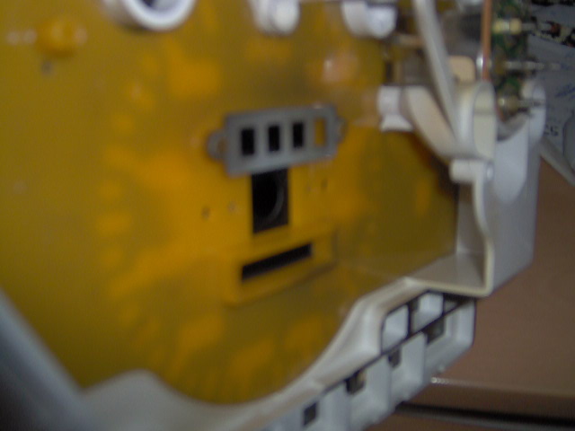

Mišak Odesláno 24. leden 2007 Odesláno 24. leden 2007 TAk sem to rozhodil a nevím pořad si nejsem jistej tím že ten plast jdé obrousit:myslim Zde fotečka ikdyž není kvalitní Citovat
Dundee Odesláno 24. leden 2007 Odesláno 24. leden 2007 To je starej model? Tam to bude možná trochu jinak udělaný, ale pokud to zkusíš obrousit někde na kraji stupnice (na začátku u první odrážky rychloměru třeba) a máš to jak podsvítit něčim jinym, než žárovkou (diodová čelovka nebo svítilna), tak to hned uvidíš. Ta vrstva oranžády by měla být slabá, jinak ten plast by měl být bílej... Hodně štěstí a ať se ti zadaří EDIT: Pokud je ten plast celej oranžovej (při pohledu z boku), tak ani nemá cenu se do toho pouštět a budeš muset sehnat jiný plasty (za 900,- od Newmana- viz. 1. stránka tohoto topicu) [upravil dne 24/1/2007 Dundee] Citovat
Mišak Odesláno 24. leden 2007 Odesláno 24. leden 2007 Aha tím problem vyřešen:D, ale davat 900kč za kus plastu je moooc to aYť si to sviti oranžově jedině že by se našel nějaky super vrak:mrk ZAtím mooooc dík Citovat
Dundee Odesláno 24. leden 2007 Odesláno 24. leden 2007 Není to jen plast, jsou to vlastně plasty na komplet budíky i se stupnicema (na starej model má, na novej nee). Pořádně se na to mrkni, třeba to půjde- uvidíš [upravil dne 24/1/2007 Dundee] Citovat
