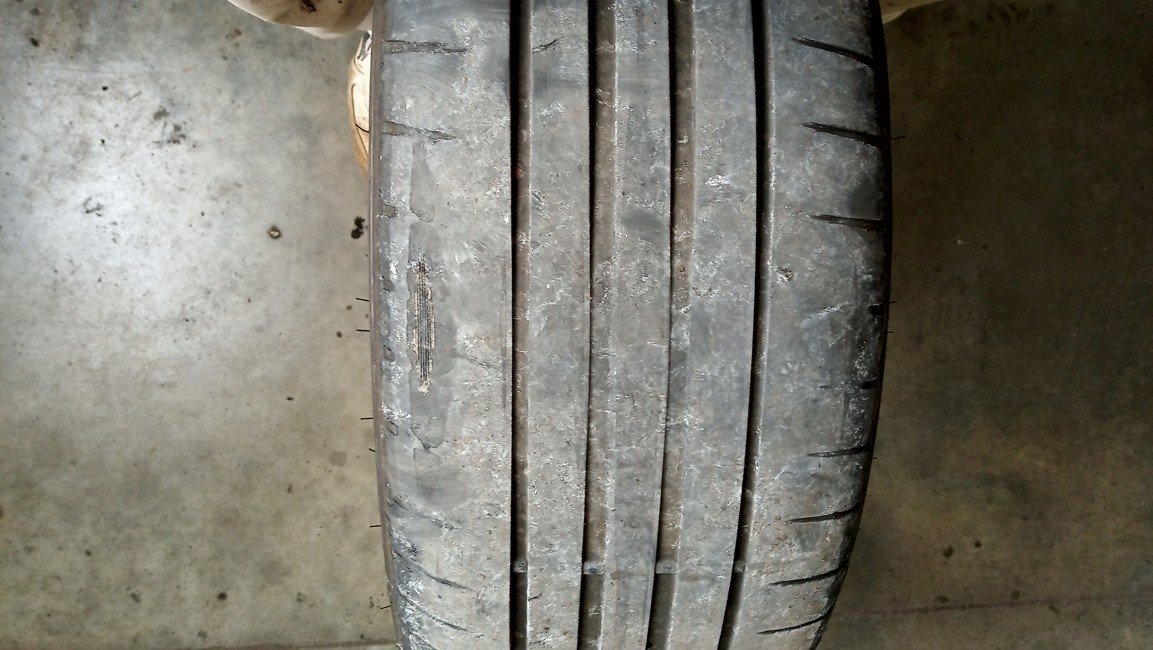

No a slibena fotka jedne probrzdene pneu - prekvapeni i pro me - to ono bylo na vnitrni strane .... :(

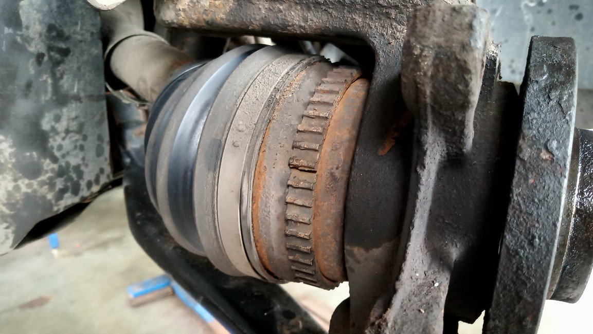

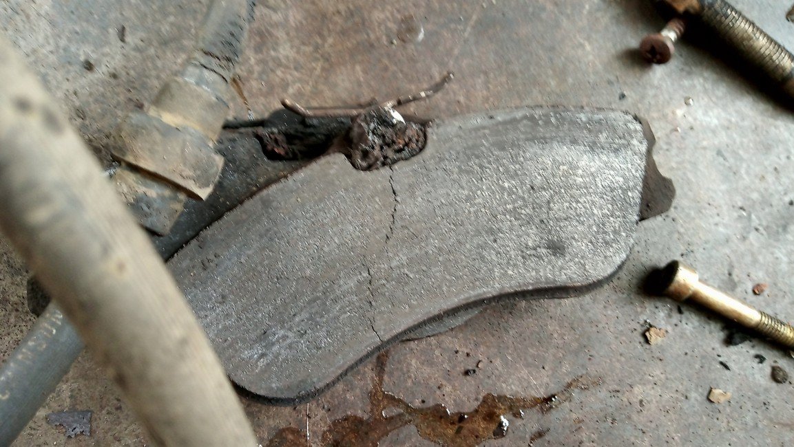

A dalsi slibene foto praskleho krouzku ABS na levem prednim kole a praskle desticky ze ktereho predniho kola jsou netusim ...
