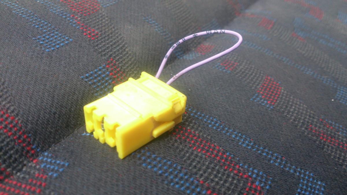

Mám 106ku 1.5D a chtel sem dodelat Mlhovky.
Koupil jsem celou 106ku 1.6XS na dily kde byli mlhovky.
Prohodil jsem celou kabeláž ( predných svetel, klaksonu atď.)
prehodil jsem páčku, zapojil mlhovky, nandal relatko a mlhovky nejdou.
Nejsou to pridavne dalky ( odskouseno ). Z konektoru kde jsem nandaval relatko jdou kabeli, mlhovky jsou dobrý, zarovky taky, kabeláž taky (zkousel jsem to jeste kdyz to bylo v tom aute predtim).
Poradte: je to otázka nejaké pojistky? Nebo?
Relatko ani necvakne (zkousel jsem 3)

Jenom upřesním, že jde o klemu na propojení, buďto spínání přídavných dálek, nebo právě mlhovek. Jestli si to dobře pamatuju tak konektor je schovaný pod palubovkou za pojistkovou skříňkou.
