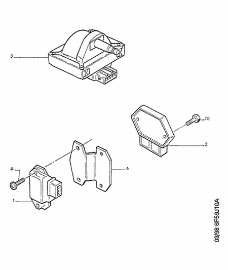

problem bude v modulu zapalování , je to dost časta zavada , ale projistotu bych nechal auto zdiagnostikovat .
