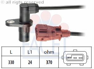

punkac Odesláno 4. leden 2012 Odesláno 4. leden 2012 pavle hledej tohle, kablík je od čidla dlouhej asi 25 cm ke koncovce Citovat

punkac Odesláno 4. leden 2012 Odesláno 4. leden 2012 Takže, když se podíváš na obrázek čidla výše, tak protikus (nevím, proč ho máš tak okousanej, jako by něco vypadlo) jena tom tvým obrázku, kam jsem domaloval šipku, kdeby mohl ležet kablík od čidla Porovnej to s výstupky na obrázku čidla se zářezy v konektoru. Dále by alespoň jeden drát měl mít číslo 131 Citovat

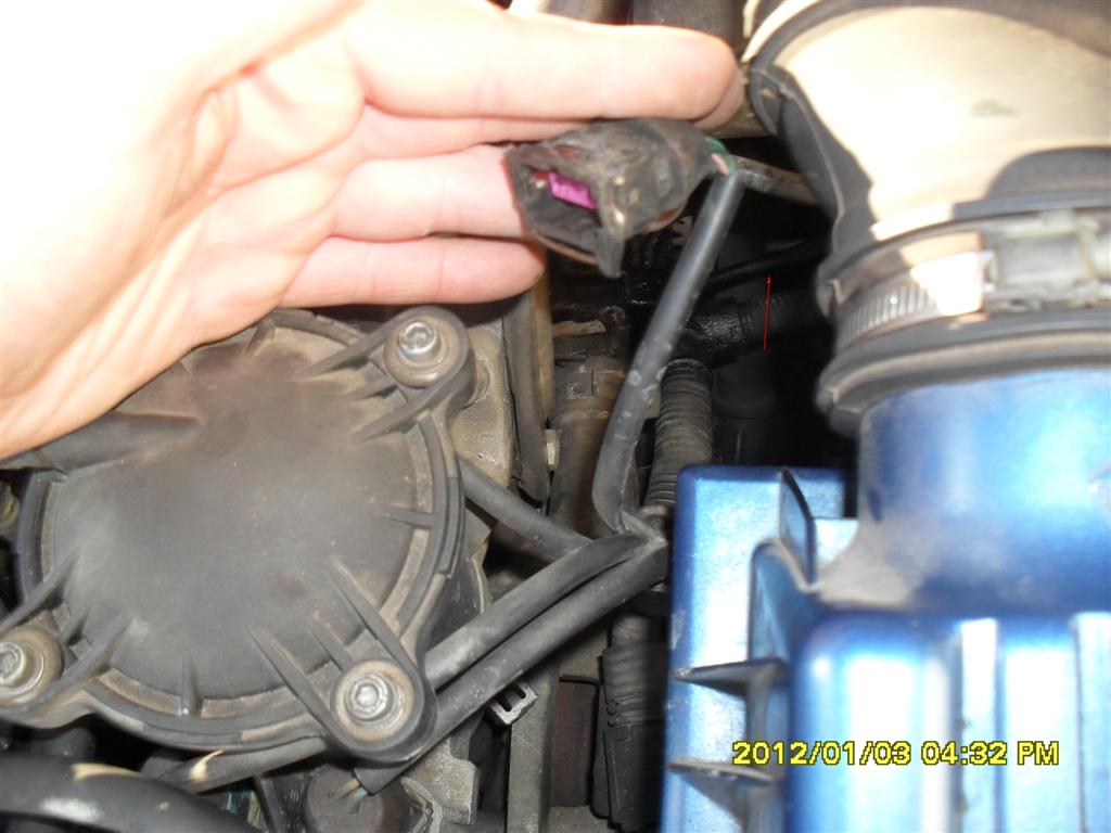

Barney Odesláno 4. leden 2012 Autor Odesláno 4. leden 2012 Ahoj klcui tak jsme se konečně taky koukal na toho svého mazla. a něco nafotil jelikož ale neumím zmenšit foto dávám jsme odkaz. Našel jsme správnou svorkovnici? a to volne místo.. je to kde má být snímač?... http://peza406.rajce.idnes.cz/Snimac_otacek Citovat
stajgrpavel Odesláno 4. leden 2012 Odesláno 4. leden 2012 ahoj tu svorovnici co mas v ruce , tak tu mam take volnou ta to neni .. mistecko jsi nasel spravne . ale co me je divne tak ta svorkovnice co je nani videt 1 2 3 tak ta je od cidla .... kam pak vede ten dratek ??? cidlo se ti bude asi nekde houpat Citovat
Barney Odesláno 4. leden 2012 Autor Odesláno 4. leden 2012 Když se kouknes na tu fotku na ktere je detailněji vidět ta díra po snímači. Tak do toho Téčka plastoveho vede z prqava černý kablík tak to je od té hněde (a bíle) svorkovnice 1 2 3 ... Citovat
