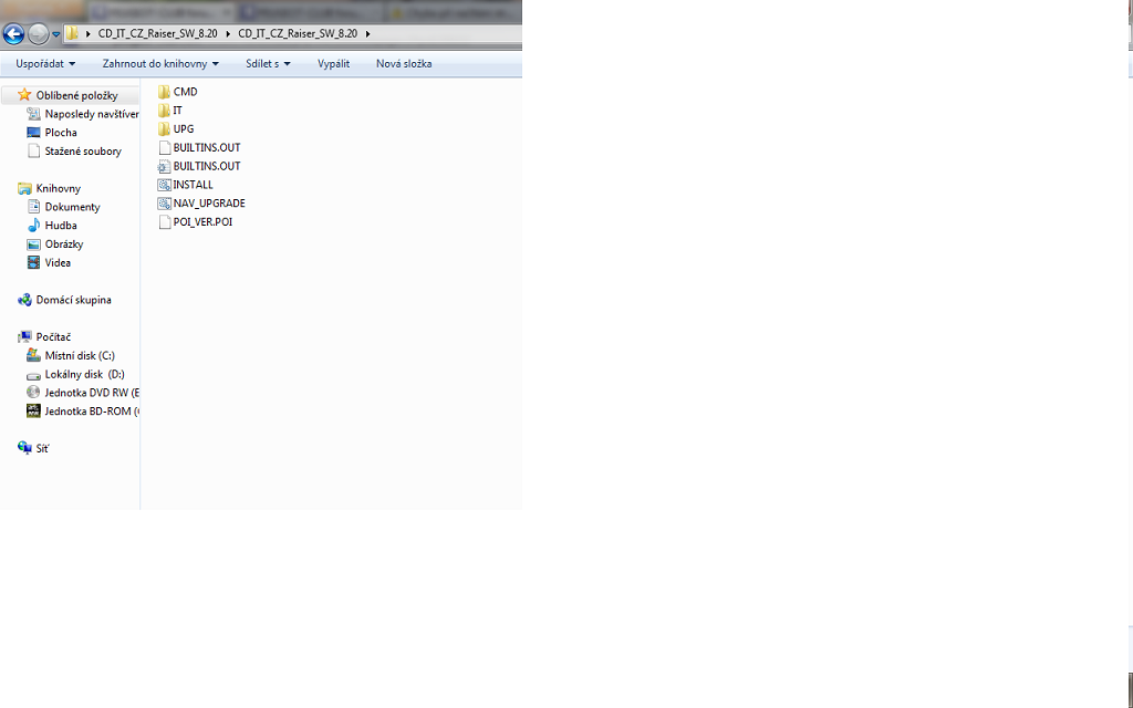

Joozino Odesláno 25. listopad 2011 Autor Odesláno 25. listopad 2011 no ked to otvorim prve slozka je CMD, druha slozka je IT, tretia je UPG...cize tak to ma byt ? Citovat
Lada78 Odesláno 25. listopad 2011 Odesláno 25. listopad 2011 Omlouvam se za rychlost, ale pisu z HTC a tam to chvilku trva nez O2 zareaguje. Pokud je to od Raisera tak mame stejnou verzi. Tim padem staci jen vypalit a nahrat. Adame tvuj postup chapu, jen ta rychlost precist, napsat a odeslat:-) Citovat
adam.bogocz Odesláno 25. listopad 2011 Odesláno 25. listopad 2011 OMG... už to vidím... NEVYPALUJ ten soubor, je to archiv... vypal jen OBSAH toho archivu.. nic víc Citovat
Joozino Odesláno 25. listopad 2011 Autor Odesláno 25. listopad 2011 adam to je názov ten složky Citovat
adam.bogocz Odesláno 25. listopad 2011 Odesláno 25. listopad 2011 Omlouvám se, ono u RT3 nahradíš jen jeden soubor v orig CD, a já myslel že to je to co máš, netušil jsem že to co jsi stáhnul je archiv a že v něm je celá ta struktura která je třeba Na to jsem přišel, když jsem si to našel, stáhnul a podíval se na to... takže je to pak opravdu velice jednoduché [upravil dne 25/11/11 15:29 od adam.bogocz] Citovat
Joozino Odesláno 25. listopad 2011 Autor Odesláno 25. listopad 2011 nic sa nestalo, v pohodicke len ja sa tomuto nerozumiem a som rad ze mi niekto pomoze Citovat
Joozino Odesláno 25. listopad 2011 Autor Odesláno 25. listopad 2011 to je tá zlozka ked som ju otvoril ..cize tychto 8 mam napalit ? Citovat
Joozino Odesláno 25. listopad 2011 Autor Odesláno 25. listopad 2011 cize uz tam nemusim nic prepisovat, len tychto osem suborov napalit na cd vsak, dufam ze som to uz pochopil ...a este jedna otázocka...ten sof 8.20 som si stiahol (602mb) a mozem to napalit na DVD ..alebo to musi byt na CD ? Citovat
adam.bogocz Odesláno 25. listopad 2011 Odesláno 25. listopad 2011 určitě CD, pokud vím tak RT4 ani nemá DVD-ROM , nebo snad jo? každopádně CDčkem nic nezkazíš Citovat
Joozino Odesláno 25. listopad 2011 Autor Odesláno 25. listopad 2011 okey dakujem pekne uuf to bolo náročné zajtra to idem skúsit ...zmenu uvidim len v tom logu na zaciatku ? Citovat
adam.bogocz Odesláno 25. listopad 2011 Odesláno 25. listopad 2011 update 8.20 poznáš v logu a taky když se v menu podíváš jakou verzi to má... a češtinu tím že to bude česky :D Citovat
