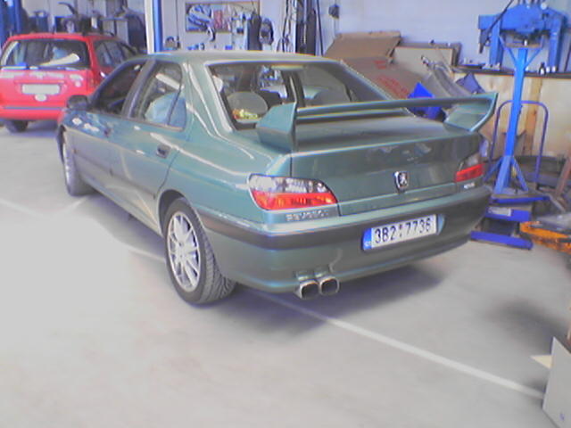

agresssor Odesláno 5. prosinec 2011 Odesláno 5. prosinec 2011 Auto je nadherny jen to kridlo dej dolu a dej jenom tu malou hranku na kufr Citovat
Strejdakopec Odesláno 5. prosinec 2011 Autor Odesláno 5. prosinec 2011 nic proti ale lepit nějakou malou lištu na hranu kufru ve mě probouzí dojem tescotuningu a naplácat tam hovadiny...neříkám že to křídlo hovadina není ale dělá z auta celek takový jaký z něj mít chci....jsem fanda více do stylu rally ale vždy z toho vyjde kompromis a nemyslím si že by tohle křídlo auto hnusilo....každý soudruh má jiný vkus a i když bych ho někdy chtěl mít dole tak zas někdy nahoře...upravím ještě jedno víko kufru a budu střídat dle nálady jinak dík za pochvaly..potěší to Citovat
Strejdakopec Odesláno 5. prosinec 2011 Autor Odesláno 5. prosinec 2011 jinak co se týče staváku jak jsem psal o pár řádků víše tak z něj sešlo...měl jsem doma weitec pružiny z 1,8 16V snížení udávané 60/40 ...riskl jsem to přehodit na těžkýho nafťáka a kleslo to asi o 1 cm víc než na benzínu...což jsem chtěl ..nikde nic nemlátí takže v pohodě..pod zadní pružinu jsem dělal podložku cca 2,5 cm tyto bílá kola jsou 16x7 ET 13.vpředu na podložce 15 mmcož dělá finální ET -2 a vzadu na podložce 25 mm což dělá finální ET -12 jídní vlastnosti se nezhoršily jen mi občas drhnulo o blatník...proto šli na chvíli podložky dlolů než se vytáhnou cca o 1 cm lemy. dnes jsem volal do firmy která je výhradním dovozcem tomasonů ...na nový tn1 v 17\" mi vystaví typový list takže na jaře kupuji a legálně zapisuji do TP pak jsen zavařit lišty nárazníků a dveří-celolak a auto hotoé...už aby to bylo Citovat

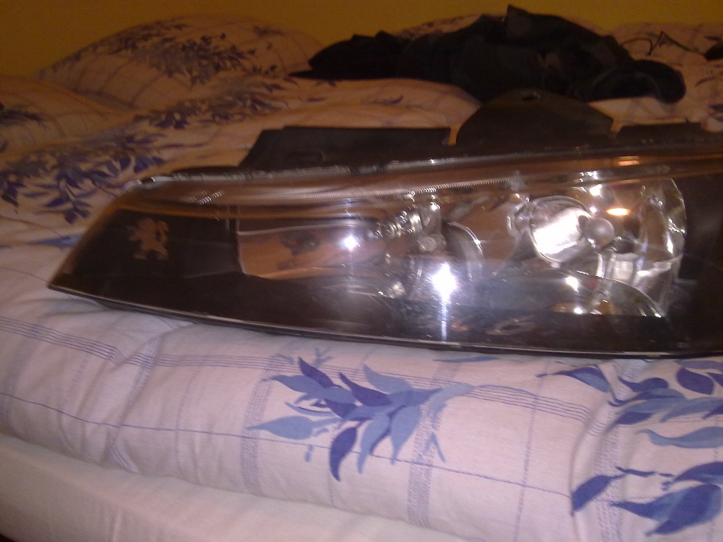

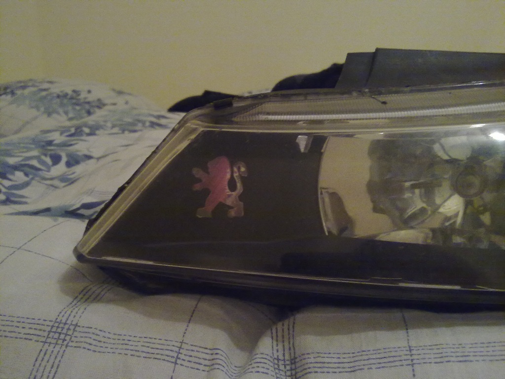

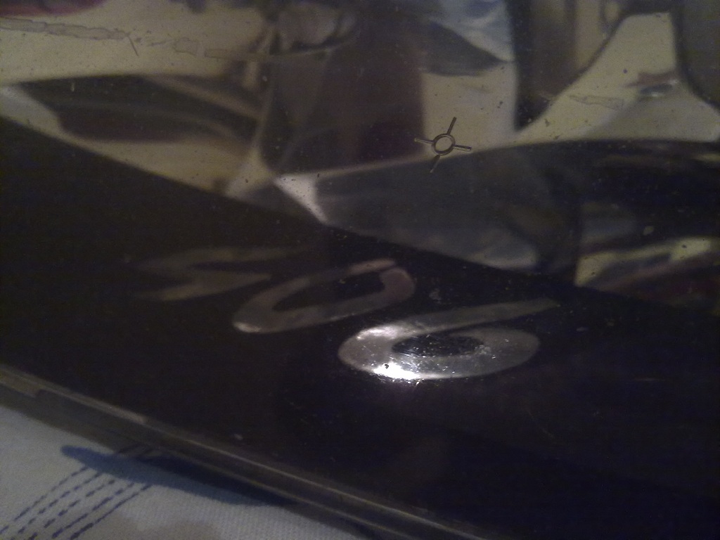

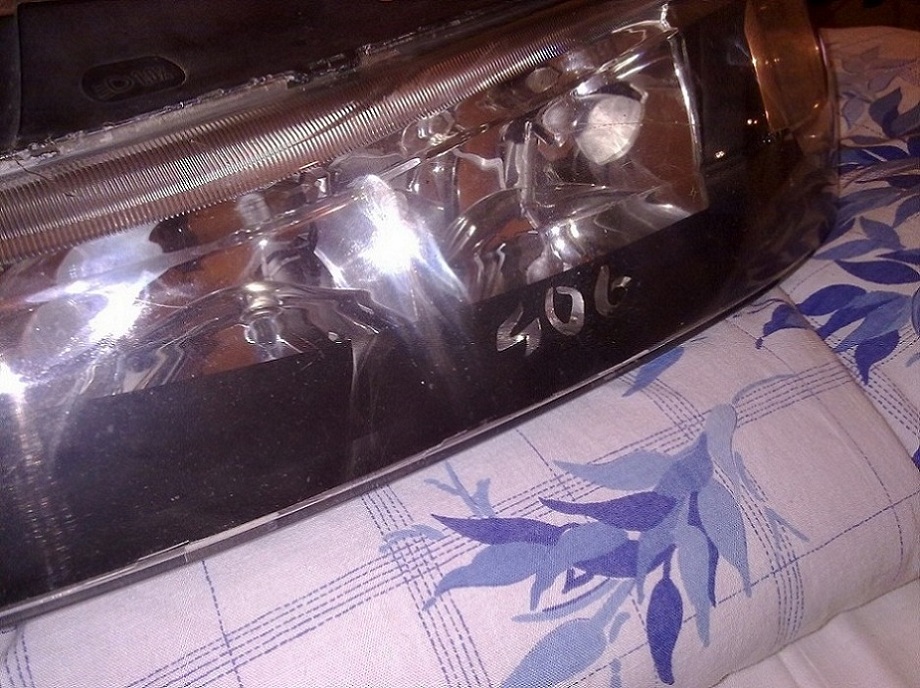

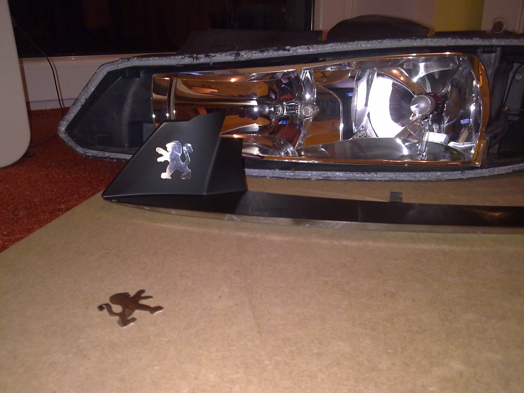

Strejdakopec Odesláno 29. prosinec 2011 Autor Odesláno 29. prosinec 2011 úprva předních světel Citovat
Strejdakopec Odesláno 29. prosinec 2011 Autor Odesláno 29. prosinec 2011 úprava předních světel Citovat

Monster 406 Odesláno 2. leden 2012 Odesláno 2. leden 2012 Zajímá mě kde se dá koupit to křídlo na sedana ?? všujde se prodává jenom na cupéé ??? Citovat
čakom Odesláno 2. leden 2012 Odesláno 2. leden 2012 Monster 406: jestli to je to samy co na fotce tak je to univerzalni Citovat
Strejdakopec Odesláno 3. leden 2012 Autor Odesláno 3. leden 2012 no konkrétně tohle má podle mě hnusný ty patky.viděl jsem ho na toledu a byla to šílenost.myslim že moje z octávky sedí lépe. Citovat
Strejdakopec Odesláno 6. leden 2012 Autor Odesláno 6. leden 2012 Tie predné svetlá sa ti podarili děkuji Citovat
