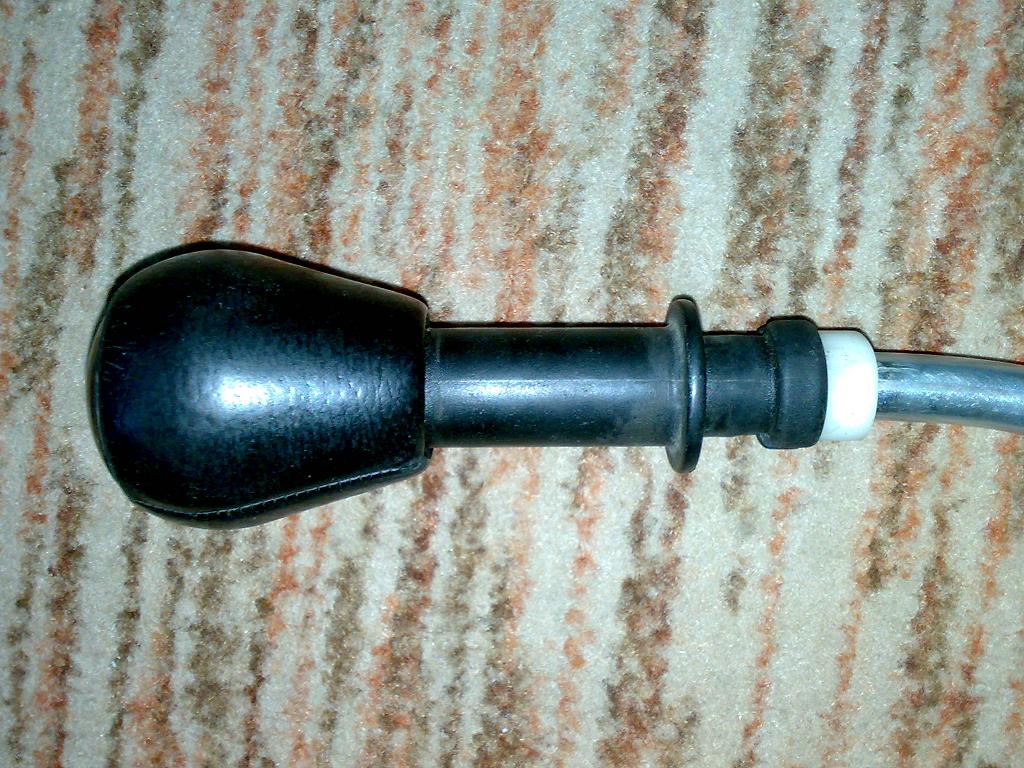

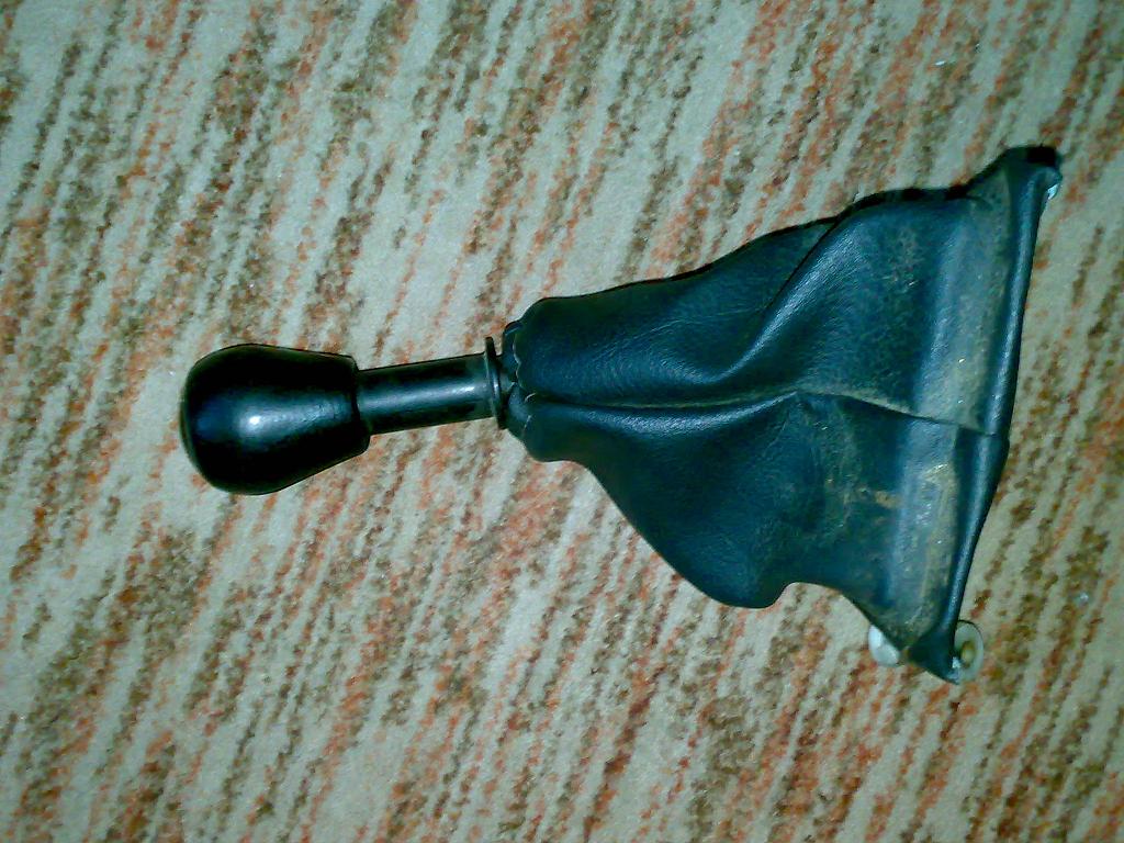

Brian Odesláno 10. prosinec 2011 Autor Odesláno 10. prosinec 2011 potřeboval bych poradit jak sundám hlavici řadící páky? bude to asi ze staršího typu Citovat
hYena Odesláno 10. prosinec 2011 Odesláno 10. prosinec 2011 Musíš silou, je nalepená... Aspoň u 405ky kámoše byla.. Citovat
crazybiker Odesláno 10. prosinec 2011 Odesláno 10. prosinec 2011 Mykat do stran a tahat k sebe... musi to ist, ale tazko Citovat
Brian Odesláno 11. prosinec 2011 Autor Odesláno 11. prosinec 2011 jo kamoš to právě chtěl sundat ale strhnout se mu to nepodařilo a bral zato docela silou že je ohlá i ta tyčka ale ta není nštěstí potřeba! jdu zabojovat a uvidim dik moc za rady! Citovat
Karel Odesláno 11. prosinec 2011 Odesláno 11. prosinec 2011 Otoč hlavici o čtvrt otáčky doleva nebo doprava a potom tahej nahoru. Citovat
NAVY1 Odesláno 11. prosinec 2011 Odesláno 11. prosinec 2011 je to len narazené na kuse sploštenej, vrubkovanej trubky. treba to len vyvaklať zo strany na stranu a zároveň ťahať hore. Citovat
