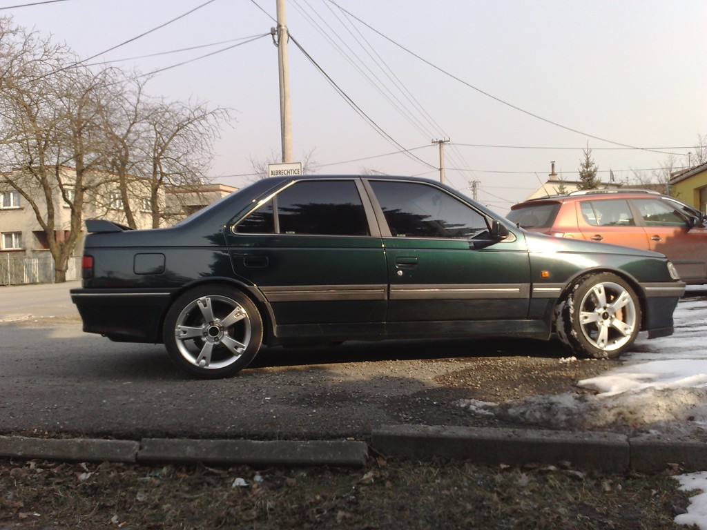

Slipkont Odesláno 13. únor 2011 Odesláno 13. únor 2011 prostě nádhera , ještě krásnější je když mne občas tvá 106 v Albrechticích předjede .. :super Citovat
BiFF Odesláno 3. březen 2011 Autor Odesláno 3. březen 2011 Tak jsem ho po delsi dobe umyl a vzal na projizdku Citovat
Slipkont Odesláno 4. březen 2011 Odesláno 4. březen 2011 nádherné Téčko , musíš někdy říci , vyrazím s stebou na projížďku , Albrechtice jsou můj druhý domov .. Citovat
