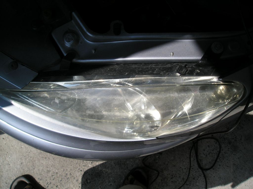

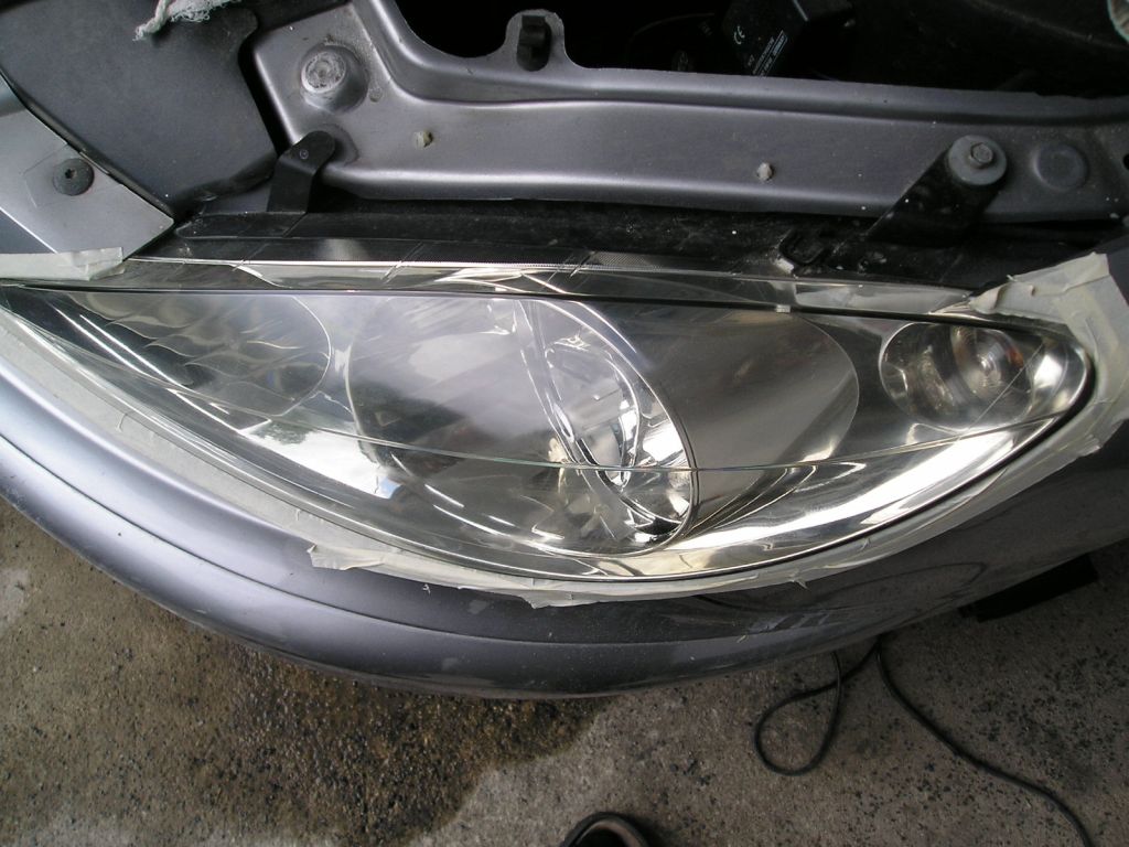

já to vzal 800kou smirkem pod vodou a pak Tempem ručně, poté leštícím kotoučem na vrtačce...Ty mapy s mikroprasklinkama byly poměrně \"hluboké\", musel jsem brousit o 106 :super
před
[upravil dne 2/7/11 16:41 milhaus]
a po. výsledek je patrný, nicméně alespoň v mém případě to rozhodně nevypadá jako nové. No taky jsem se s tím moc nesral :roker , nicméně s výsledkem jsem spokojen. Náklady 12Kč za brusný papír, Tempo 6 let staré tenkrát za 59Kč :D a leštící kotouš cca 100,-
[upravil dne 2/7/11 16:42 milhaus]
