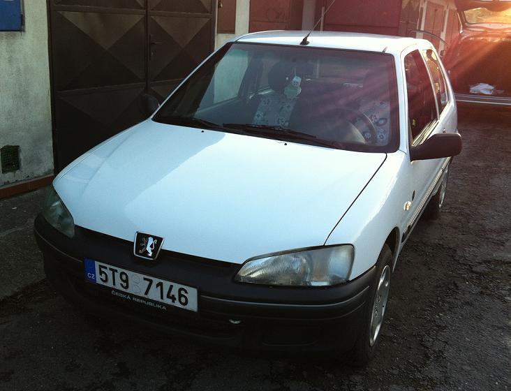

go.play Odesláno 17. duben 2012 Odesláno 17. duben 2012 Jo vypadá fakt dobře, ty kola mi k tomu teda moc nejdou, ale jinak dobrý, snad to nebude nějaká popelnice a nový majitel bude spokojen Citovat
Puo Odesláno 17. duben 2012 Odesláno 17. duben 2012 To že se prodávala dlouho, jsem věděl a vím, že to leccos naznačuje.... Ale přes všechny pochobnosti jsem do toho šel...Co si budem vykládat, každý starý auto je sázka do loterie.... S investicemi jak časovými tak i peněžními počítám a chci ho dat zprvu hlavně po motorové stránce do TOP stavu... Citovat
go.play Odesláno 17. duben 2012 Odesláno 17. duben 2012 a má teda nějaký mouchy nebo se zdá být v pořádku? Citovat
Puo Odesláno 17. duben 2012 Odesláno 17. duben 2012 Ztrácí se mi voda z chladiče... Schanim nekoho kdo by na to kamaradsky mrknul.... Až na to se zdá být všechno vpohodě.... na kastly nějaký ťukance z nákupních center. [upravil dne 17/4/12 19:08 od Puo] Citovat
go.play Odesláno 17. duben 2012 Odesláno 17. duben 2012 že by těsnění pod hlavou ... ? může být víc možností , chce to co nejdřív na to mrknout a zbytečně s tim nejezdit [upravil dne 17.4.2012 20:16 od go.play] Citovat
FiFa_cze Odesláno 17. duben 2012 Odesláno 17. duben 2012 Tukance od idiotů z parkovišť mám taky. Dokonce je občas potřeba odleštit třeba červenou nebo modrou barvu z nárazníku Ale to neovlivníš A na tu vodu se ti mrknou v každym servise Zeptej se na nějakej levnej a kvalitní v okolí a máš to. Citovat
JimBeem Odesláno 17. duben 2012 Odesláno 17. duben 2012 zmáčkni párkrát hadici co vede k chladiči a poslouchej jestli \"funí\" víčko na expanzce... už mě takhle odešli 3 Tak sem koupil origo a uvidíme, ale je stejný jako náhrada od Febi. Zkontroluj si těsnost všech hadic a odvzdušnovacích šroubech a když všecko cajk, tak asi těsnění..., ještě by to mohlo téct kolem vodní pumpy. Kde je ty focený, někde u Líšně? Citovat
Puo Odesláno 17. duben 2012 Odesláno 17. duben 2012 foceno v Campus Brno - Bohunice... Do servisu se mě právě zatim nechce, sháním nějakýho kámoše nebo kámoše kámoše co se na to za krabičku Marlbor koukne Citovat
go.play Odesláno 17. duben 2012 Odesláno 17. duben 2012 tak takový ty věci co ti tu napsal JimBeem, tak si zítra můžeš zkontrolovat sám a podívej se na víčko pro dolévání oleje, mělo by být čistý (jen od oleje), pokud na něm bude bílá emulze, něčemu to nasvědčuje ... Citovat
