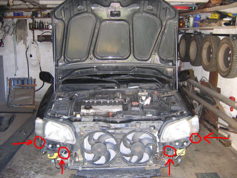

kujon106 Odesláno 3. květen 2009 Odesláno 3. květen 2009 Původně zaslal: s1600 prosim prosim,muze mi nekdo najit obrazek,kde bylo schema sroubu,co drzi predni naraznik?..nedari se mi to najit..diky Obrázek here Citovat

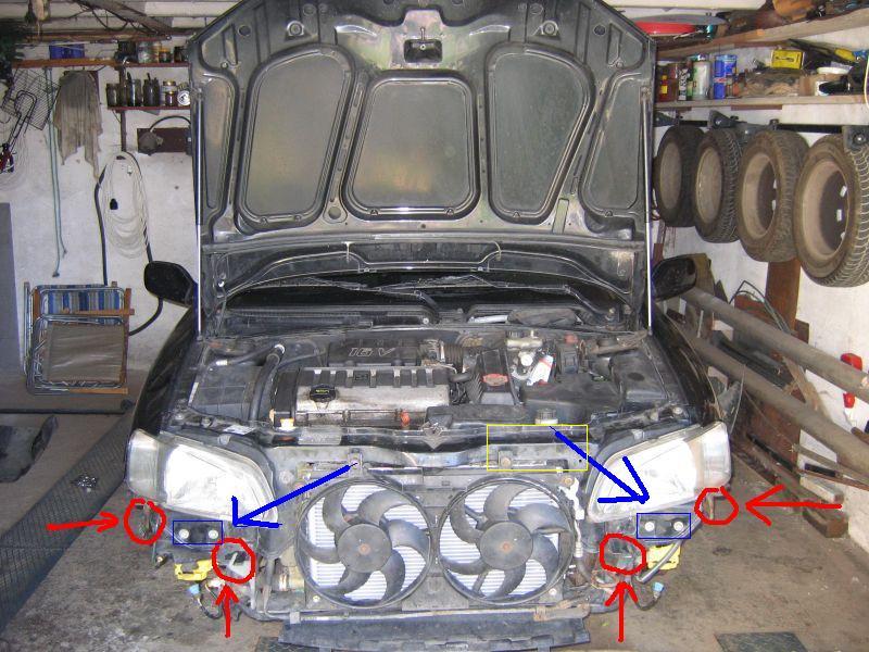

s1600 Odesláno 3. květen 2009 Odesláno 3. květen 2009 a tyhle srouby drzi co?(modry)..ja ze je rvu s tim,ze je mam sundat a oni ne a ne dolu... [upravil dne 3/5/09 s1600] [upravil dne 3/5/09 s1600] Citovat

kujon106 Odesláno 3. květen 2009 Odesláno 3. květen 2009 s1600> Tak to opravdu netušim co držej, ale nikdy sem je nesundával Citovat
agresssor Odesláno 3. květen 2009 Odesláno 3. květen 2009 s1600 esli je to podobny jak na 306ce tak to drzi tu chladicovou stenu..... Citovat
s1600 Odesláno 3. květen 2009 Odesláno 3. květen 2009 diky..takze ja uz to mohl mit minimalne 5xdole..sundaval jsem jiny srouby..a porad mi vrtalo hlavou,proc to nejde dolu..jsem to ale blb.. Citovat
agresssor Odesláno 3. květen 2009 Odesláno 3. květen 2009 s1600: V klidu ja kdyz poprve sundaval na 306 ty naraznik tak sem tyhle srouby taky povolil . A pak sem si rikal proc to je cely volny Citovat
s1600 Odesláno 3. květen 2009 Odesláno 3. květen 2009 docela dost mi tam vadila nadrzka ostrikovacu.. ja nastesti ty srouby ani nepovolil:D Citovat

s1600 Odesláno 3. květen 2009 Odesláno 3. květen 2009 jirixsi-jaka targa? jeste jedna vec-npadlo me udelat naporovymu sani vetsi prisun vzduchu a vyriznout pruh z cela..myslite,ze to muze uskodit?-je to zluty ramecek.. Citovat
agresssor Odesláno 3. květen 2009 Odesláno 3. květen 2009 s1600: ztratis tim pevnost toho cela a bude se ti kroutit.... Citovat
