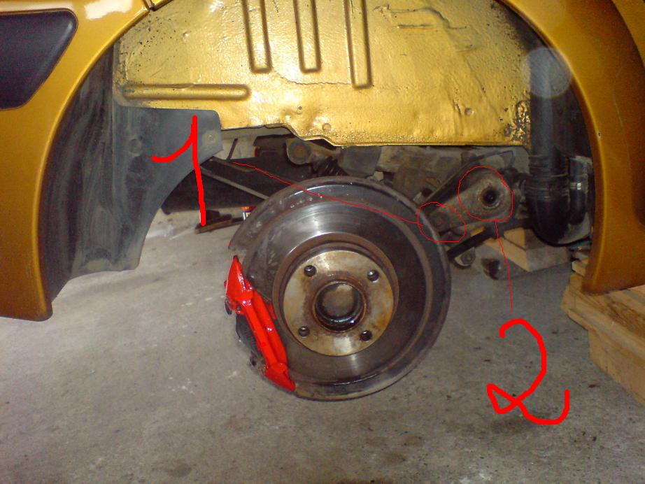

jakub106GTI Odesláno 25. březen 2009 Odesláno 25. březen 2009 Původně zaslal: Ondra_S16 Jinak dnes jsem byl v servise a řekli mi, že je zadní náprava v pořádku, takže se snižováním ještě chvíli počkám;) Teď ale musím zjistit, co tam vrže:bacha:D Mám tip na výfukové potrubí, ale nwm no.. no a jak ti to vrže nějak to popiš třeba máš stejnejproblém jako jsem měl já Citovat

Ondra_S16 Odesláno 26. březen 2009 Odesláno 26. březen 2009 Původně zaslal: jakub106GTI Původně zaslal: Ondra_S16 Jinak dnes jsem byl v servise a řekli mi, že je zadní náprava v pořádku, takže se snižováním ještě chvíli počkám;) Teď ale musím zjistit, co tam vrže:bacha:D Mám tip na výfukové potrubí, ale nwm no.. no a jak ti to vrže nějak to popiš třeba máš stejnejproblém jako jsem měl já to se blbe popisuje:D jak kdyby skripaly plechove vrata, tak nejak bych to videl:D Citovat
jakub106GTI Odesláno 27. březen 2009 Odesláno 27. březen 2009 Původně zaslal: Ondra_S16 Původně zaslal: jakub106GTI Původně zaslal: Ondra_S16 Jinak dnes jsem byl v servise a řekli mi, že je zadní náprava v pořádku, takže se snižováním ještě chvíli počkám;) Teď ale musím zjistit, co tam vrže:bacha:D Mám tip na výfukové potrubí, ale nwm no.. no a jak ti to vrže nějak to popiš třeba máš stejnejproblém jako jsem měl já to se blbe popisuje:D jak kdyby skripaly plechove vrata, tak nejak bych to videl:D no teda a kdy ti to dělá??? Když třeba projedeš prudce zatáčku nebo když třeba jedno kolo vjede do nějaké díry tak v tom lupne?Podívej se nejdřiv na toto( obrázek) sundej pravé kolo a koukni na číslo 1 - jestli to není povolené jakoby nahoru a dolů by se to hejbalo.pokud ne tak se ještě podívej na č.2 jestli to nedělá to samé. Citovat

Ondra_S16 Odesláno 27. březen 2009 Odesláno 27. březen 2009 jenom kdyz prejedu nejakou nerovnost, jinak v zatacce nic.. Citovat
jan07 Odesláno 28. březen 2009 Odesláno 28. březen 2009 me to taky zacalo vzadu neco vrzat,na ridicive strane,taky kdyz prejedu pres nerovnost:grr Citovat
Kame Odesláno 28. březen 2009 Odesláno 28. březen 2009 Väčšinou je to tým šróbikom čo spomína Jakub.... aj mne to robilo Citovat
Ondra_S16 Odesláno 28. březen 2009 Odesláno 28. březen 2009 kubo, diky za radu:) na leve strane sroub c. 1 vubec neni:o:D jdu se do toho pustit:super Citovat
Ondra_S16 Odesláno 28. březen 2009 Odesláno 28. březen 2009 tak bohuzel nic:bojim Zjistil jsem, ze je tam zalomeny sroub, tak jsem se ho pokousel odvrtat, ale marne:( Podobny problem jste asi nekdo neresili ze? K cemu presne tam vlastne slouzi ta plechova placka, nevite nekdo prosim? Diky za rady;) Citovat
