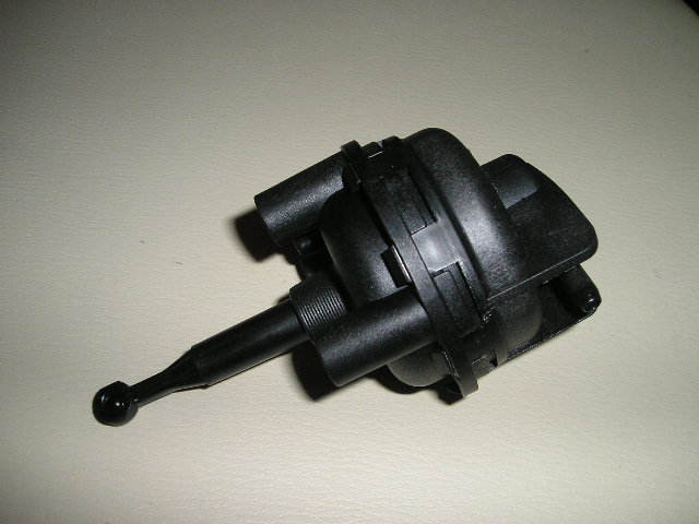

Tak řeším na ulyšakovi viceméně první větší zavadu s ovládaním swirlu,už to diagnostikoval straki,když mi dělal chip a fap,tak ho vyřadil z činnosti v té správné poloze aby neomezoval výkon,jsem to zkoušel opravit nahrážkou kloubu,protože ten byl naprasklý a nedržel na klapce,ale nezadařilo se a nahrážka praská také,takže dnes jsem u Vondráka vyzvedl za cca 750 nový a v neděli ho tam šoupnu. Je fak,že když to funguje jak má tak i motor jde citelně lépe.
