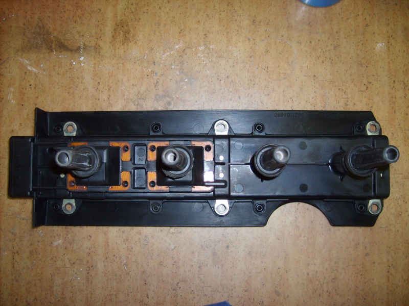

Chci se podělit o zkušenosti s mojí vadnou zapalovací rampou SAGEM a případným návodem na její opravu. Začalo to tím, že auto z ničeho nic začalo škubat a při prudším přidání plynu se s autem nedalo prakticky jezdit. Takže jízda vyžadovala velmi lehkou nohu, ale i tak to byla hrůza. Starty byly v pohodě i v -20 stupních. Auto jezdilo na studený motor relativně dobře a závada se začala projevovat až s postupným ohříváním motoru, čím teplejší tím to bylo horší. Na LPG to jezdilo o dost hůř než na
