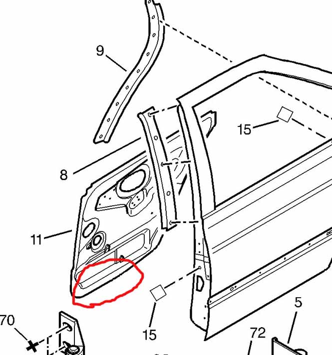

Tak dneska ráno otevřu auto a koukám že před zadním sedadlem mám malej bazén, nechápu jak se tam tolik vody dostalo. Stál jsem na nerovným parkovišti bokem do kopce. Vodu jsem vytřel, koberec byl jako houba nasaklej tak jsem to vzal u pumpy vysavačem. Odpoledne jsem byl v servise domluvit si termín opravy, při ty přiležitosti jsem se na to zeptal, řekli mi že nejsem jediný komu z ničeho nic nateklo k zadnim sedadlum. Prý to udělalo asi 5ti jejich zákazníkům třeba jednou a pak během dalších 5ti l
