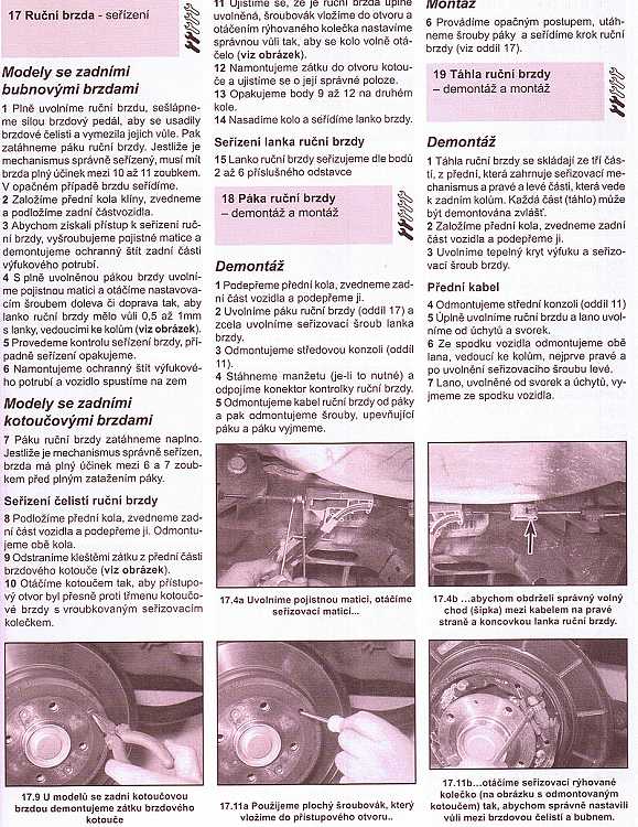

Chci se zeptat o kolik zoubků se má zatáhnout (seřídit) ruční brzda u 406. Mám nové brzdy (paktny) a ruční brzdu musím zatáhnout o 10 zoubků, což si myslím, že je dost. Navíc vadí loketní opěrka, která je originál Peugeot. Já si myslím že 7 zoubků stačí. Ve předu i vzadu mám kotouče.
