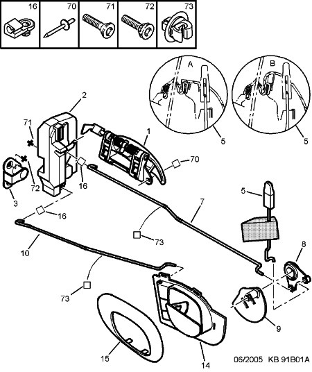

asi to bude v samotnej vlozke v dverach, zamok, ci mechanizmus, ci ako to nazvat :))))
diel cislo 2 :)
cena okolo 2700sk :o
