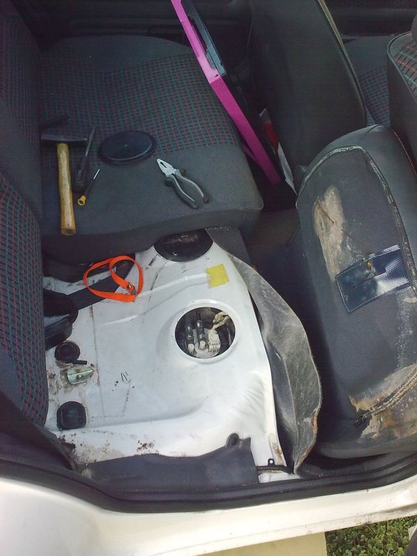

Jelikož na obou 106 odešla benzínová čerpadla, musel jsem provést výměnu. Originální řešení je finančně naprosto mimo, vzhledem k hodnotě vozů, tak jsem hledal nějakou rozumnou náhradu. Podařilo se mi narazit na čerpadlo polského výrobce QAP s označením QAP 14006, které bylo za rozumných 530Kč Těch voleb bylo více, ale měl jsem prioritu, aby čerpadlo mělo podobný tlak, jako origo Bosch (1,1Bar) a hlavně aby u něj byl i sací pytlík. A teď k samotné výměně. Čerpadlo se nachází na pravé straně (za
