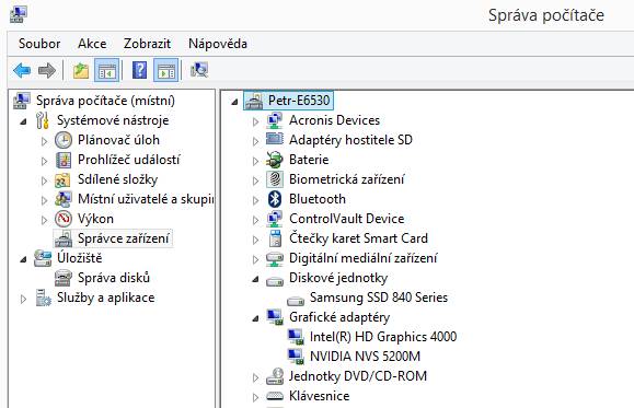

Já to na svém Dellu E6530 vyřešil ovladači ke grafickým kartám. Mám tam Intel HD Graphics 4000 a zároveň Nvidia NVS 5200M. Monitor připojený přes D-SUB a projektor přes HDMI. Ale myslím, že se dva monitory musí zrcadlit, nešlo mít třímonitorové pracoviště.

Podle mě uměj... Měly by tam být 4 volby: 1. monitor A, 2. monitor B, 3. rozšíření (zde je možnost přetažením umístit je vůči sobě a volí se, který je primární), 4. duplikace, nebo zrcadlení. Ovšem tyto volby se zobrazí jen při připojení obou. Ještě si nejsem jist, jestli u NTB se mohou zobrazit tři, tedy včetně integrovanýho displeje.
