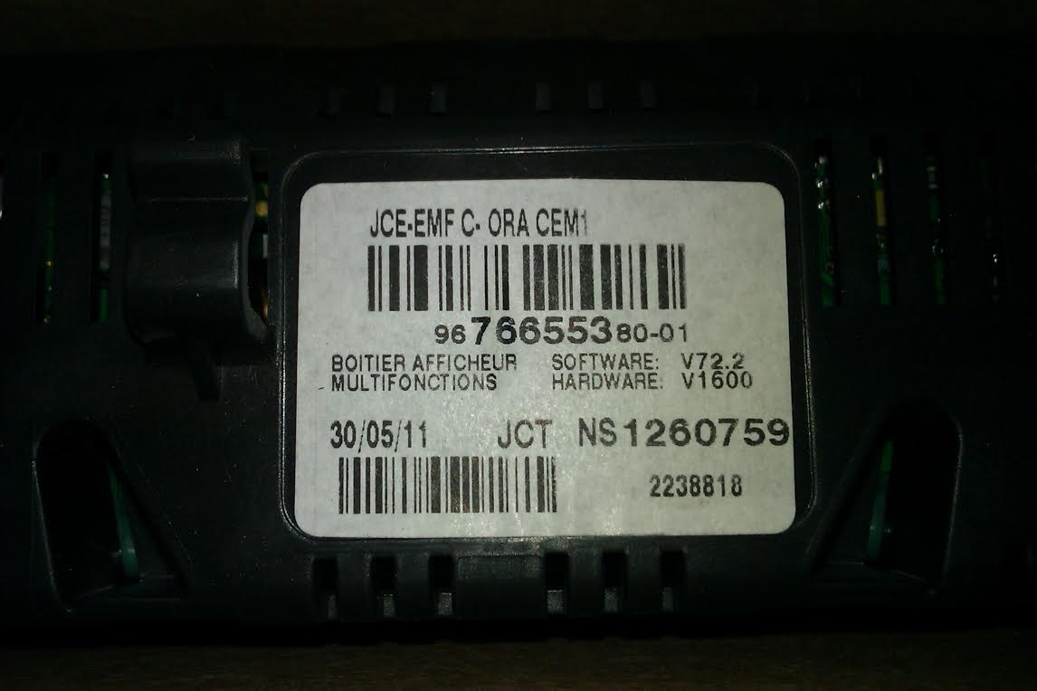

Zdravím páni chcem sa informovať ktorou verziou DB viem konfigurovať uvedený displej - 9676655380 SW: V72,2  HW: V1600.
Foto v prílohe. Mám B kábel a verziu DB 5.20. Ide mi oto či sa mám snažiť upgrade DB v mojom prípade max do V5.28 alebo to je zbytočné. Pri verzii V5.20 PP2000 nepozná číslo dielu a tým pádom ho neviem prekonfigurovať.

Je to multifunkčný displej stredového panelu ísť  ide ale teraz je nakonfigurovaný na  dvojzónovú klíma a ja ho potrebujem prekonfigurovať na jednozónovú + odkonfigurovať hands free  : ))

Na jaké auto to je? V každém případě, vzhledem k tomu, že je displej vyroben 2011, tak určitě co nejvyšší verzi DB, aspoň 7.xx. To ale s B kabelem nejspíš nepůjde. Nech si kabel flashnout a pak můžeš nainstalovat nejnovější verzi DB.

HF ma netrapi ked tam bude ten tel. svietit aj nadalej :)   na B teraz nie  novsim FW a DB hej. Len mne je zbytočné prepaľovať FW  + ak sa nemílim doosádzať dosku interfejsu  ked mam 407sw r.v. 2005 len pre nový displej a čisto len pre svoje účely.
Tak asi dakoho pohladam kto ma C interface a novú DB.
Ale aj tak dík.

Ještě mě napadlo, jestli by nepomohla aktualizace na verzi DB 5.29. Ta jde ještě s kabelem B. Ten displej máš asi monochromatický, že. Konfiguroval jsi to pomocí PP2000 pod DB? Zkoušel jsi konfiguraci v Diagboxu?

- v konfiguracii displeja sa da deaktivovať HF a zmeniť typ klimatizácie mam to otestovane na svojom vypálenom. No bohužial na novom neviem nic nastavit nakolko to konfigurujem cez Diagbox V5.20  PP 2000 vyhlási pri načítavaní displeja neznáme číslo produktu (v tomto zmysle niečo neviem to naspamet :) ) . Aj keť i to príde divné nakoľko v uvedenej verzii figuruje už aj 508- smička
No skúsim povíšiť na V5.29 a uvidíme ci databáza už bude obsahovať údaje aj o uvedenom displeji.
