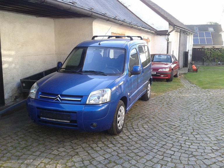

Nemáš na střeše zahrádku (příčníky)?
Když jsme koupili Berlingo, měl jsem na střeše příčníky a pár dnech ježdění jsem je musel sundat. Od určité rychlosti dělalo proudění vzduch kolem nich strašnej kravál a zvlášť při staženém okénku to bylo dost slyšet a vadilo mi to. A to jsou příčníky originál Citroen.
