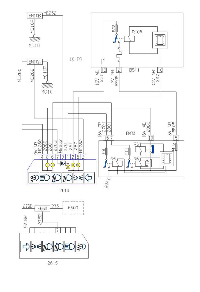

Tady je nějaké schema.
Pokud mi do SZ napíšeš mailovou adresu, mohu ti poslat dokumentaci, kterou mám.
A pak existuje ještě jeden důvod, proč jsem nereagoval: často tady padne dotaz, já nebo my se namáháme s odpověďmi a radami a často se vůbec nedozvíme, jak to dopadlo a zda ty rady k něčemu byly. A jestli je tazatel zkušený, a zeptal se jen tak pro zajímavost, anebo naopak nezkušený a stejně musí do servisu.
post-2001-0-84689800-1427972012_thumb.jp
